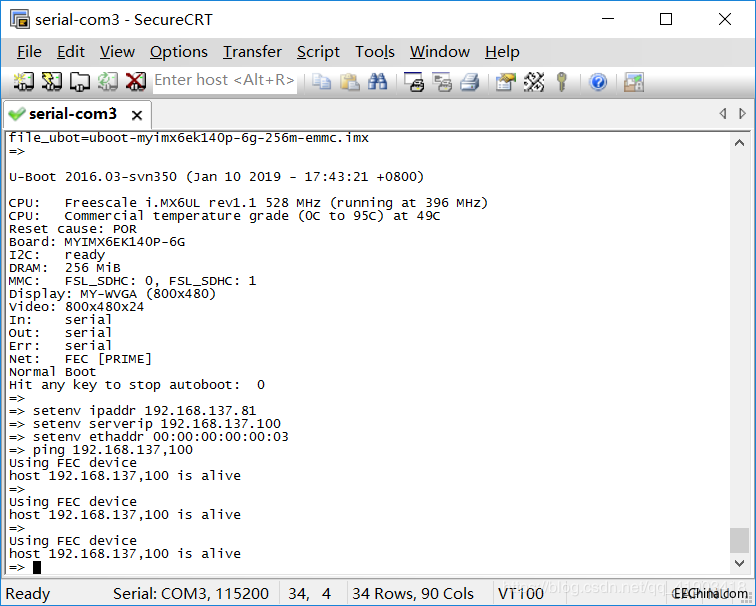

板子IP设置和测试网络
开机上电后,打印信息3s倒计时,按电脑的“回车”按键,进入U-BOOT命令终端
setenv ipaddr 192.168.137.81
setenv serverip 192.168.137.100
setenv ethaddr 00:00:00:00:00:03
ping 192.168.137,100

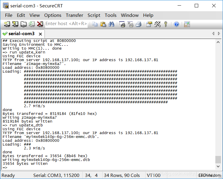

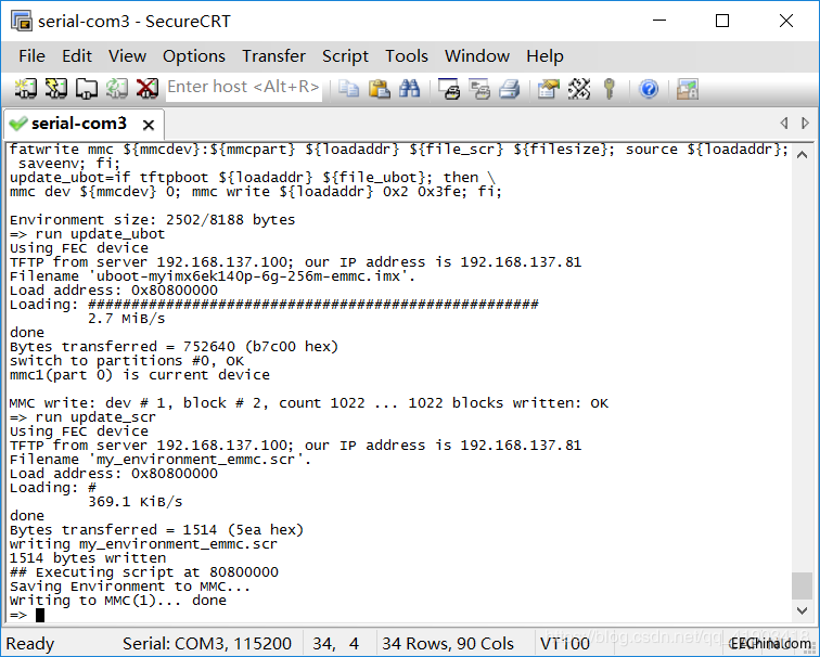

烧写
run update_ubot (烧写U-BOOT)
run update_scr (烧写U-BOOT环境变量)
run update_kern (烧写zImage)
run update_dtb (烧写dtb)

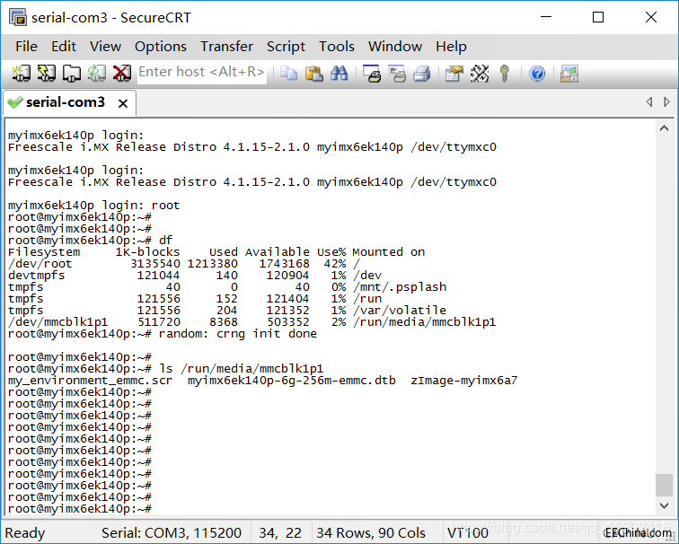

复制更新

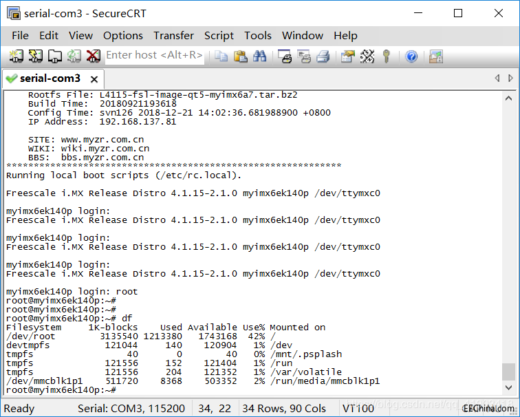

系统需要启动完毕,如下
默认自动挂载镜像分区,如下图:
直接复制相应的文件到/run/media/mmcblk1p1目录,接着reboot重启。
