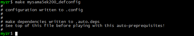

4)生成配置文件
$ make mysama5ek200_defconfig

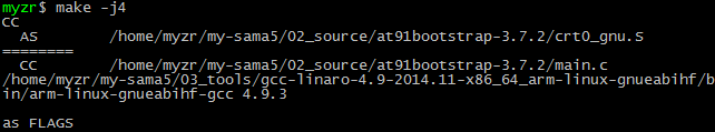

5)执行编译
$ make –j4

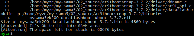

6)编译完成
3.3 目标文件
1)目标文件
编译完成后会在源码的binaries目录下产生我们需要的目标文件。
通过ls命令可以看到,其中mysama5ek200-dataflashboot-uboot-3.7.2.bin 即是我们需要的文件。
$ ls binaries/

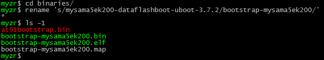

2)重命令目标文件
我们在烧录的时候需要使用到这些目标文件。为了烧录的方便,我们需要将目标文件修改为我们需要的文件名,即bootstrap-mysama5ek200.*。
$ cd binaries/
$ rename 's/mysama5ek200-dataflashboot-uboot-3.7.2/bootstrap-mysama5ek200/' *
$ ls -1
3)保存目标文件
将bootstrap-mysama5ek200.* 保存。
