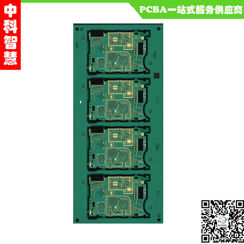

5、将所需的电路板在另一个更大的电路板上重复复制多次进行PCB拼版。选择最适合制造商所使用设备的尺寸有利于降低原型设计及制造成本。首先在面板上进行电路板布局,联系电路板制造商获取他们每个面板的首选尺寸规格,然后修改你的设计规格,并尽力在这些面板尺寸内多次重复进行你的设计。
