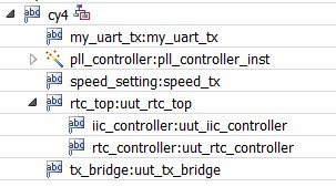

         本实例模块划分如图10.39所示。
图10.39 RTC与UART实例模块层次

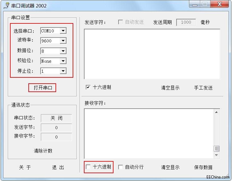

双击“串口调试器”,如图10.41所示,打开串口调试器后,选择串口为COM10(我们前面在硬件管理器中新识别到的COM口,实验者应以自己电脑识别到的COM口为准),设置波特率为9600,数据位为8,校验位为None,停止位为1。点击“打开串口”。尤其注意“接收字符”下面的“十六进制”不要勾选。
图10.41 串口调试器基本设置

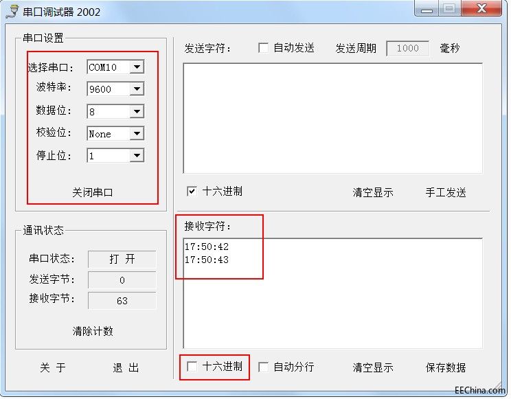

         如图10.42所示,当我们点击完“打开串口”,其显示字符就变成了“关闭串口”。
         此时我们看到“接收字符”下面不断有时间地址的一串时、分、秒信息打印出来。这组不断更新的数据就是我们从RTC芯片中读取的时间信息。
图10.42 窗口调试器接收时间信息
