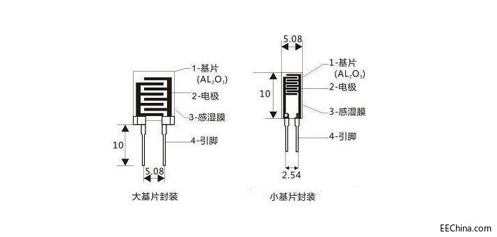

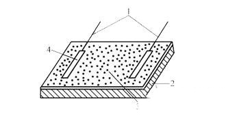

湿敏电阻的工作原理: 湿敏电阻式传感器主要由感湿层3、电极4和具有一定机械强度的绝缘基片2组成,如图1所示。感湿层在吸收了环境中的水分后引起两电极间电阻值的变化,这样就将相对湿度的变化转换成电阻值的变化。

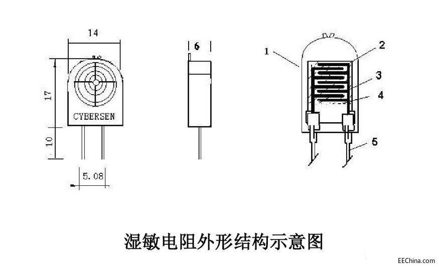

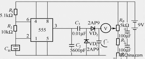

湿敏电阻结构示意图 湿敏电阻只能用交流的,直流会导致湿敏失效,因为直流的电场会导致高分子材料中的带电粒子偏向两极,一定时间以后湿敏电阻就会失效。所以必须用交流维持其动态平衡,这也是为什么测湿敏电阻阻值要用电桥而不能用普通万用表的原因。 水分子是极性分子,在直流电场中会分解为H2及O2,影响测量,并且在湿度传感器中存在导电离子,在高湿情况下,如采用直流电会漂移,造成电导率漂移,影响传感器的使用寿命。可采用RC充放电,计时方式,有些芯片有RFC功能,亦可使用,或用IC直接产生1KHZ方波,叠加在采样电阻与湿度传感器之上,通过AD,在正周期内测量分压亦可。或采用模拟电路,通过对数运算进行R/V转换,再AD采样。 湿敏电阻的应用: 湿敏电阻器广泛应用于洗衣机、空调器、录像机、微波炉等家用电器及工业、农业等方面作湿度检测、湿度控制用。如图所示,是湿度检测器电路原理图。 湿度检测器电路原理图 图2所示电路中,由555时基电路、湿度传感器CH等组成多谐振荡器,在振荡器的输出端接有电容器C2,它将多谐振荡器输出的方波信号变为三角波。当相对湿度变化时,湿度传感器CH的电容量将随着改变,它将使多谐振荡器输出的频率及三角波的幅度都发生相应的变化,输出的信号经VD1,VD2整流和C4滤波后,可从电压表上直接读出与相对湿度相应的指数来。Rp电位器用于仪器的调零。 氯化锂湿敏电阻 多片电阻组合式氯化锂湿敏传感器是利用湿敏元件的电气特性(如电阻值),随湿度的变化而变化的原理进行湿度测量的传感器,湿敏元件一般是在绝缘物上浸渍吸湿性物质,或者通过蒸发、涂覆等工艺制各一层金属、半导体、高分子薄膜和粉末状颗粒而制作的,在湿敏元件的吸湿和脱湿过程中,水分子分解出的离子H+的传导状态发生变化,从而使元件的电阻值随湿度而变化。 氯化锂湿度传感器具有稳定性、耐温性和使用寿命长多项重要的优点,氯化锂湿敏传感器已有了五十年以上的生产和研究的历史,有着多种多样的产品型式和制作方法,都应用了氯化锂感湿液具备的各种优点尤其是稳定性最强,氯化锂湿敏器件属于电解质感湿性材料,在众多的感湿材料之中,首先被人们所注意并应用于制造湿敏器件,氯化锂电解质感湿液依据当量电导随着溶液浓度的增加而下降。电解质溶解于水中降低水面上的水蒸气压的原理而实现感湿。 氯化锂感湿基片的结构为选用绝缘材料的衬底,在上方制作一对金属电极,涂覆一层电解质溶液感湿膜,氯化锂是典型的离子晶体,属于非亲合型电解质,氯化锂溶液中,Li+对极性水分子的吸引力极强,离子水分程度最高。氯化锂感湿膜由氯化锂和聚乙烯醇混合制作,其主要特性: (1) 是可在120度高温环境中稳定工作,这一点是其他高分子电容是湿度传感器不可比拟的; (2)氯化锂湿敏元件线性测湿量程较窄大约在20%RH左右,在该测量范围内,其线性误差小于2%RH。所以,在全范围湿度测量环境中要想达到高精度的湿度测量,目前普遍采用的单片湿敏元件测量方法就很难实现了。 有机高分子膜湿敏电阻 湿敏电阻的特点是在基片上覆盖一层用感湿材料制成的膜,当空气中的水蒸气吸附在感湿膜上时,元件的电阻率和电阻值都发生变化,利用这一特性即可测量湿度。湿敏电容一般是用高分子薄膜电容制成的,常用的高分子材料有聚苯乙烯、聚酰亚胺、酪酸醋酸纤维等。当环境湿度发生改变时,湿敏电容的介电常数发生变化,使其电容量也发生变化,其电容变化量与相对湿度成正比。 电子式湿敏传感器的准确度可达2-3%RH,这比干湿球测湿精度高。湿敏元件的线性度及抗污染性差,在检测环境湿度时,湿敏元件要长期暴露在待测环境中,很容易被污染而影响其测量精度及长期稳定性。这方面没有干湿球测湿方法好。 来源:网络,如侵删
