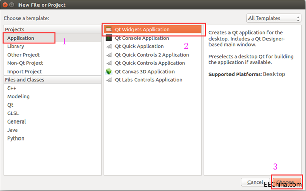

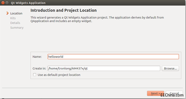

1.  新建工程
在菜单栏点击"File->NewFileorProject",在弹出的对话框中选择"Application ->Qt WidgetsApplication",再点击Choose,如下图所示:

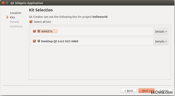

在弹出的对话框的Name栏输入工程名称:helloworld,在"Create in"栏输入或者通过Browse选择工程存放目录,例如:"/home/tronlong/AM437x/qt"。点击Next,弹出如下界面:
点击Next,弹出如下界面:

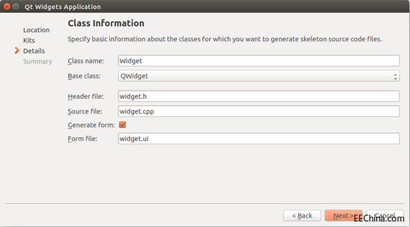

在弹出的界面中,点击"Baseclass"选项下拉选择QWidget。"Base class"下拉框中一共有QWidget、QMainWindow和QDialog三个选项QWidget类是所有用户界面对象的基类,QMainWindow类提供一个有菜单条、锚接窗口(例如工具条)和一个状态条的主应用程序窗口,QDialog类是对话框窗口的基类。QMainWindow和QDialog都是继承自QWidget。

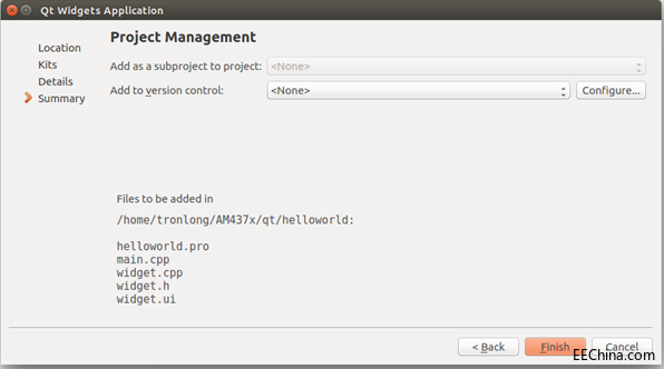

点击Next,弹出如下界面:

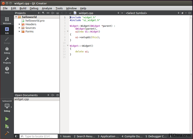

点击Finish完成新建工程,弹出基本工程框架,如下图所示:

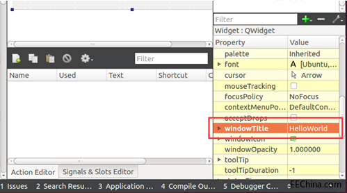

n  标题设置
在将属性窗口的菜单条往下拖拉,在windowTitle字段,双击输入想要的窗口标题,这里的窗口标题命名为"HelloWorld",如下图:

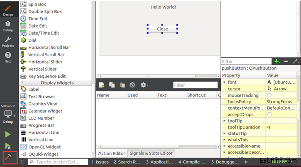

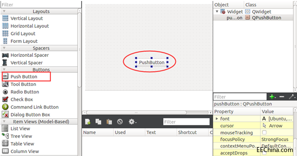

n  添加控件
添加Push Button(按钮)控件:鼠标拖拽Buttons下的Push Button控件移动到画布中,松开鼠标就放置了一个Push Button控件,用于点击退出程序。其他的控件放置方法一样。
添加Label(文本标签):鼠标拖拽Display Widgets下的Label控件移动到画布中,松开鼠标就放置了一个Label控件,用于显示"Hello World!"。

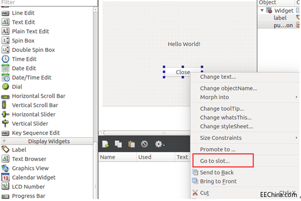

演示如何编辑代码,我们选用了最简单的示例代码—Close。双击TextLabel,输入“HelloWorld!”,双击PushButton,输入”Close”。右击界面上的Close按钮,点击"Go to slot…",如下图所示:

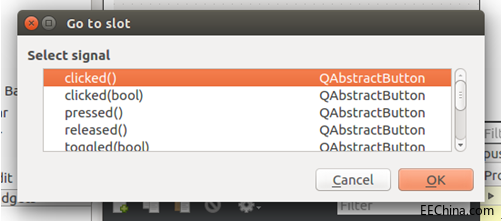

在弹出的"Goto slot"对话框中选择"clicked()",然后点击OK确认,如下图所示:

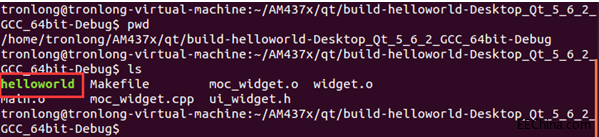

4.在PC端运行HelloWorld Qt程序
点击左下角的编译按钮                              ,在如下路径会生成PC端的Qt程序镜像helloworld:
/home/tronlong/AM437x/qt/build-helloworld-Desktop_Qt_5_6_2_GCC_64bit-Debug
点击左下角的运行按钮                              ,即可在PC端看到界面运行效果,如下图所示:

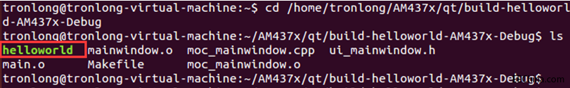

点击"Projects-> AM437x",等待运行图标变为绿色后,点击                              进行ARM端的编译,编译后,ARM端Qt程序镜像路径为:
/home/tronlong/AM437x/qt/build-helloworld-AM437x-Debug/helloworld
如下图所示:

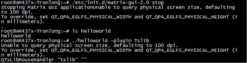

  将交叉编译产生的Qt程序镜像拷贝到开发板文件系统任意路径。启动开发板,在Qt程序镜像所在目录,执行如下命令运行Qt程序:
Target#        /etc/init.d/matrix-gui-2.0 stop              //开发板已经设置上电自动执行此程序,先终止
Target#        ./helloworld -plugin Tslib
“-plugin Tslib”指使用以插件形式运行Qt触摸库。
可以发现Qt界面为全屏,Qt界面尺寸设置没有生效,原因是系统默认使用GPU基于OPENGL ES进行图层渲染,图形效果更佳。如果期望Qt界面尺寸设置生效,并可以进行界面缩放,而对图层渲染效果要求不高,可以增加”-platform linuxfb”参数,运行命令如下:
Target#        ./helloworld -platform linuxfb -pluginTslib
