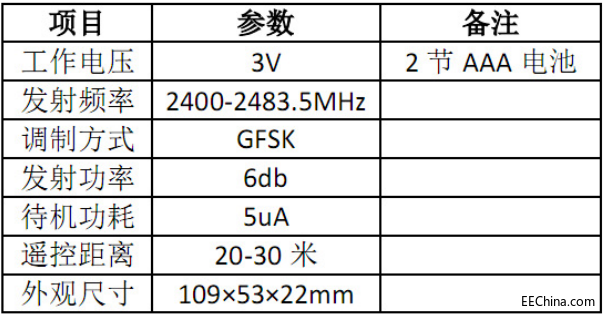

2.4G+手机WiFi+墙壁开关 无线调光调色温控制系统方案 一、方案功能及特点 本系统是一款高性能LED 2.4G+WiFi无线调光调色温产品 ,主要应于用各类需要调光调色温的LED 灯(不限功率 ),如 LED 球泡灯,LED吸顶灯,LED筒灯,LED灯板等。遥控器可以直接对LED 灯进行控制,也支持手机APP发控制信号给WiFi盒子去控制LED灯,可实现自由分组,灵活控制,方便使用。 1.遥控器参数定义

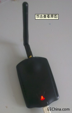

选定需要清码的灯,切断电源3-10 秒钟后重新接通电源,在接通电源的瞬间(3秒钟内)点击"全开"键file:///C:/DOCUME~1/ADMINI~1/LOCALS~1/Temp/ksohtml/wps2F6.tmp.jpg相应组开键file:///C:/DOCUME~1/ADMINI~1/LOCALS~1/Temp/ksohtml/wps2F7.tmp.jpg,5次, 该灯将"快闪六下"确认清码成功。清码成功后重新分组的操作过程和第A条"对码和分组"的操作过程完全一致。 C、小夜灯功能:长按"全关"键file:///C:/DOCUME~1/ADMINI~1/LOCALS~1/Temp/ksohtml/wps2F8.tmp.jpg,所有灯同时调至小夜灯模式.长按"分组关"键file:///C:/DOCUME~1/ADMINI~1/LOCALS~1/Temp/ksohtml/wps2F9.tmp.jpg,可以将分到该组的灯同时调至小夜灯模式,小夜灯亮度为最高亮度的2‰。 二、WiFi 盒子及手机APP 1、 WiFi 盒子 此WiFi 盒子相当于一个信号中转器,把手机发出来的指令,中转后发给灯具,实现对灯的控制,无需复杂操作,所以不需要仔细介绍。

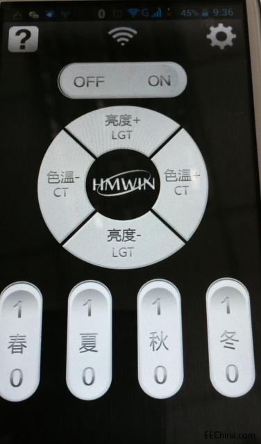

2、手机APP操作跟遥控器一样,详见遥控器。
