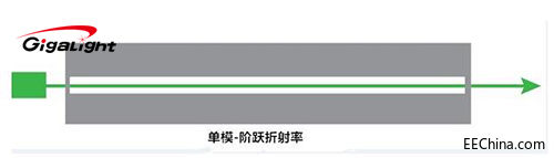

一:什么是单模光纤?
单模光纤:中心玻璃芯很细(芯径一般为9或10μm),只能传一种模式的光纤。因此,其模间色散很小,适用于远程通讯。

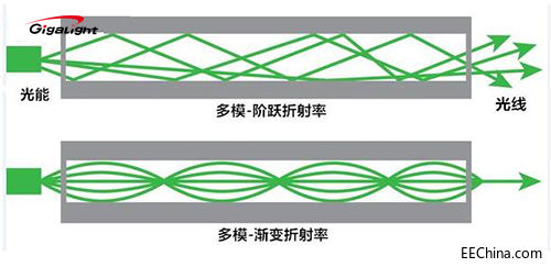

多模光纤跳线采用的是多模光纤,两端都装有连接器,用来实现从设备到光纤布线链路的连接,有较厚的保护层,一般用在光端机和终端盒之间的连接。多模光纤容许不同模式的光于一根光纤上传输,由于多模光纤的芯径较大,故可使用较为廉价的耦合器及接线器,多模光纤的纤芯直径为50μm至100μm。

多模光纤通常是50或62.5μm的纤芯直径,而典型的单模光纤是8和10μm的纤芯直径,两者的包层直径都为125μm
4:色散
单模光纤芯径和色散小,仅允许一种模式传输;多模光纤芯径和色散大,允许上百种模式传输。
