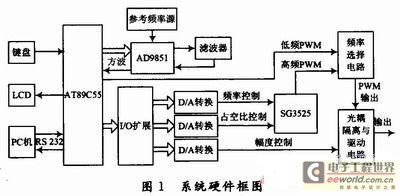

如图1所示,整个系统包括单片机、I/O扩展电路、D/A转换电路、PWM产生电路、频率选择电路、光电隔离和驱动电路及键盘和显示电路。系统以单片机为控制中心,采用DDS芯片AD9851和PWM控制芯片SG3525为波形发生设备,采用8255A扩展单片机外围接口作为三路D/A转换电路数据输入口,三路模拟电压分别用于控制频率、占空比和幅度。通过单片机处理数据控制波形发生设备输出信号的频率和占空比,再通过后级的频率选择电路和光耦隔离与驱动电路,实现输出频率、占空比和幅度可调的PWM信号。此外,人机接口采用键盘和LCD显示,通过RS 232串口进行通信后,由PC机实现。

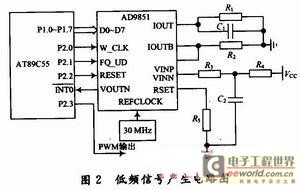

低频段信号产生电路如图2所示,设计电路中,AD9851外接30 MHz有源晶振作为参考频率源。单片机与AD9851采用高速并行接口工作方式,以AT89C55的引脚P1.0~P1.7作为AD9851的并行数据输入端口,P2.O,P2.1,P2.2作为I/O口输出数据对AD9851的RESET,FQ_UD,W_CLK进行控制。AD9851输出频率可变的方波送到单片机外部中断INT0,P2.3为低频PWM信号输出端口。单片机具体输入方式为:有效复位信号RESET使输入数据地址指针指向第1个输入寄存器,W_CLK上升沿写入第1组8位数据,指针指向下一个输入寄存器。连续5个W_CLK上升沿完成全部40位控制数据的输入。此后WCLK信号上升沿无效。FQ_UD上升沿到来时这40位控制数据由输入寄存器写入频率,相位控制寄存器,更新输出频率和相位,同时把地址指针复位到第1个输入寄存器,等待下一组新数据的写入。
AD9851首先通过IOUT引脚输出频谱纯净的正弦信号,输出经外部无源低通滤波后,由引脚VINP进入AD9851内部高速比较器,最后由引脚 VOUTN输出得到稳定性很好的方波。将方波引入单片机外部中断引脚,中断设置为下降沿触发,将单片机端口P2.3设置为低频PWM信号输出端。如图3所示,P2.3口输出频率与INT0一致,占空比可调的矩形波。
具体控制占空比过程如下:单片机进入外部中断之后,将P2.3置高电平,延时一段时间t,再将P2.3置低电平。这样P2.3口就输出占空比q%=t/T的矩形波,通过改变延时t就能改变占空比,延时函数如下:
单片机晶振为12 MHz时,此函数延时8c μs,假设AD9851输出频率为f的方波送给INT0,例如需要产生占空比为q%的矩形波,则满足如下关系:
因此延时时间t=delay(1 250q/f)时,即可由P2.3口输出频率为f,占空比为q%的矩形波。需要注意的是,如果频率很高,T很小,因为延时函数t延时8μs整数倍,所以占空比控制精度将会无法保证,频率越高,精度越低。由于本设计低频率段在0~200 Hz范围内,AD9851送给外部中断引脚的方波周期比较大,因此采用上述方法可以比较精确地控制q在O~100内变化,输出比较理想的频率占空比独立可调的低频PWM信号。

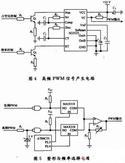

高频段PWM信号产生电路如图4所示。单片机通过两路D/A转换之后产生两个模拟电压信号,分别用于控制SG3525的占空比和频率。通过控制调频三级管 Q1的基极电压Ub来调节SG3525的2脚Non上的电流大小,达到控制SG3525输出PWM频率的目的。通过改变控制三级管Q2的基极电压Ub来调节SG3525的6脚RT上的电流大小,达到控制SG3525输出PWM占空比的目的。本设计中把SG3525的11脚、14脚与12脚接地,让PWM脉冲由13脚VC输出,这样既保证了13脚的输出与锁存器的输出一致,而且又输出频率占空比独立可调PWM信号。此外,由于输出频率和占空比分别与控制它们的两路模拟电压信号为线性关系,所以软件实现也很方便。

需要将低频段与高频段PWM信号结合才能得到完整频率段PWM信号,因此需要进行频率选择,本系统的频率选择电路如图5所示。首先将两路 PWM信号分别转换为标准TTL电平,低频段PWM信号通过74LS00和上拉电阻即可实现TTL电平,在高频段由于SG3525输出幅值为12 V,因此需要5 V稳压管降低幅值,再由74LS00和上拉电阻输出TTL电平。通过单片机控制单片集成模拟开关MAX318来实现频率的选择,这里选用常开脚NO作为开关的输入,公用端COM作为输出信号。通过IN脚的真值来切换开关状态,分别通过单片机I/O端口P2.3和P2.4控制,当IN逻辑真值为0时,断开 NO端,当逻辑真值为1时,导通N0端。同一时刻只能有一个芯片的IN脚为高电平,另一个必须为低电平,否则会使两路信号发生串扰。

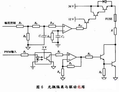

PWM控制电路与驱动电路之间需要进行电气隔离,以消除主电路对信号发生电路的干扰。PWM信号发生电路产生的PWM信号电流太小,不能直接驱动功率放大管,而且无法调整输出PWM电源输出的幅度,由此设计了光耦隔离与驱动电路。电路如图6所示,PWM作为整个电路的控制信号,经过光耦隔离放大后再由两级开关三极管来控制主电路的通断,在电磁阀上产生频率和占空比可变的PWM脉冲信号,同时单片机通过D/A转换产生一路可变的模拟电压信号,该信号经过电压负反馈电路以稳定输出电压幅度,再通过连续几级射级跟随器以增大输入电流以驱动功率管,通过改变输入电压就可以改变施加在电磁阀上的PWM电压幅度,实现幅度在0~36 V之间任意设置。
