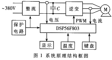

根据油田生产的要求,系统要实现以下功能:键盘输入、参数显示、三相电流采集、直流侧电压采集、温度采集、变频指令输出以及保护等。系统对电流、电压、温度进行周期性采样,采样值经过数字信号处理,作为控制器的参数,最后由控制算法得出控制量,经PWM和D/A转换器发送给变频器,形成反馈闭环控制。系统运行过程中实时显示电流、温度等参数,并可以通过键盘对控制器进行参数在线设定。另外,高温、过流等保护功能必不可少。系统原理如图1。控制器根据直流侧电容C上电压的大小来确定以哪一种控制结构运行。当直流侧电压不超过设定值时,系统以电动状态运行。超过设定值时要以回馈制动方式运行,要求两种工作状态要互锁,切换要准确、及时。

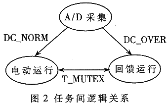

各个任务是通过抢占CPU的使用权来运行的,它们之间存在一定的逻辑关系,彼此互相联系又互相制约。信号量、邮箱、消息队列等功能为实现任务间通信提供了有力工具,它们的使用方法灵活多变,如用信号量设置事件标志,唤醒任务、用邮箱在任务间传递参数、用消息队列的循环寻址功能进行模拟通道的数据采集等。本文设计了两个信号量,在系统运行开始后,任务TASK_AD检测直流侧电压的大小。当电压未超过设定值时,发出信号DC_NORM唤醒任务Task_NORMAL;当电压高出设定值时,发出信号DC_OVER唤醒任务Task_FEBACK。虽然这两个任务基于不同的控制结构,采用不同的算法,但都要使用PWM输出和SPI通信口,所以在唤醒一个任务的同时必须让另外一个任务挂起。这里引入了互斥型信号量T_MUTEX实现这个功能。得到T_MUTEX信号的任务将独自占有共享资源的使用权,两个任务不会因资源冲突而同时挂起,解决了任务间优先级反转问题,避免了系统功能失效。任务间逻辑关系如图2所示。
