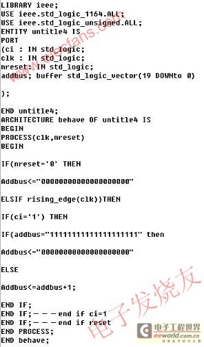

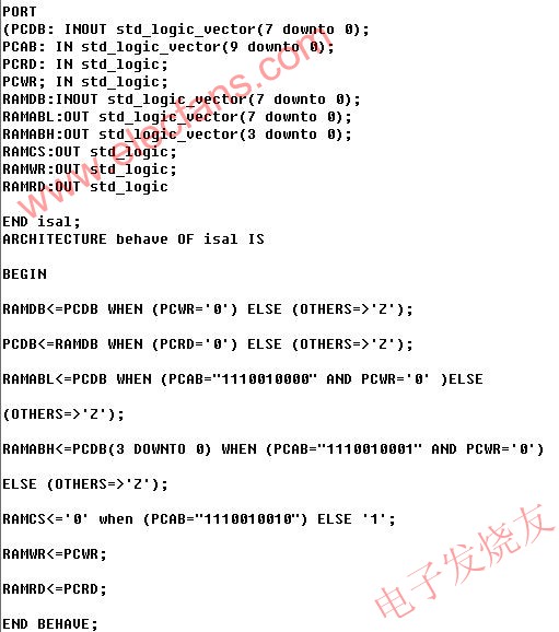

CPLD是复杂的PLD,专指那些集成规模大于1000门以上的可编程逻辑器件。它由与阵列、或阵列、输入缓冲电路、输出宏单元组成,具有门电路集成度高、可配置为多种输入输出形式、多时钟驱动、内含ROM或FLASH(部分支持在系统编程)、可加密、低电压、低功耗以及支持混合编程技术等突出特点。而且CPLD的逻辑单元功能强大,一般的逻辑在单元内均可实现,因而其互连关系简单,电路的延时就是单元本身和集总总线的延时(通常在数纳秒至十数纳秒),并且可以预测。所以CPLD比较适合于逻辑复杂、输入变量多但对触发器的需求量相对较少的逻辑型系统。 MAX7000系列CPLD及其开发平台介绍 由于高速数据采集系统的特殊要求,在众多的CPLD器件中,选择了ALTERA公司的MAX系列器件。MAX系列的高性能和高密度是基于它先进的MAX(Multiple Array Matrix--多重阵列矩阵)架构,因此为高速应用提供了非常高的性价比。MAX7000系列还提供了业界速度最快的可编程逻辑解决方案。它基于CMOS EEPROM工艺,传播延迟最小为3.5ns,可以实现速度高于200MHz的计数器,并且为高密度的器件提供了非常宽的选择余地,十分适合高速设计时应用。该公司的MAX+plusII软件是一款易于使用的开发工具,其界面友好,集成化程度高,兼容工业标准,支持FLEXMAXACEX 1K等系列产品。并且为大学提供了学生版软件,在功能上与商业版类似,仅在可使用的芯片上受限制。由于MAX7000系列的这些优点,以下的设计都基于MAX7000系列产品。 CPLD在高速寻址中的应用 一般的数据采集均需由CPU将A/D转换的结果读入,然后再转存到片外的存储器中,这样至少需要4个机器周期。如果按照一般一个机器周期为1μs,那么最高采样率只能达到250kHz,绝难满足高速采样的需要。在本系统中,直接将采样数据存到高速缓冲RAM中,而存储器寻址则采用ALTERA公司的EPM7032LC44-6构成的地址发生器来完成。写信号可采用A/D转换的时钟信号,但需经过一系列分频及逻辑组合,也可另由电路产生或放在地址发生器中。EPM7032LC44-6构成地址发生器的基本原理是采用5片级联的74161组成20位的同步计数器,第20位接在高速缓冲RAM的片选线上,用来切换缓冲存储器组。用CPU2的P1.7控制计数允许端,异步清零,则20位地址线输出保持同步。其具体的实现可以采用图形编辑输入或者文本编辑输入的方法。下面给出其VHDL语言程序。 其仿真结果如图2所示。 CPLD构成数据总线控制器 在这个高速数据采集系统中,为了提高数据传输和寻址的速度,在正常采样期间,其数据总线和地址总线并不需要CPU控制,数据存储是由系统硬件自动完成的。但当CPU2监测到输入模拟量的突变时,再经过预定的一段持续采样时间后,就会发出控制信息给地址发生器和数据总线控制器,停止继续存储采样数据和自动产生地址,而由CPU2取得总线的控制权,对处在高速缓冲RAM中的故障前后数据进行操作。为避免总线冲突,就需要一块数据总线的控制器处理好系统总线和局部总线的关系。 EPM7064可以很好地解决这个问题。在EPM7064的内部,用三态门将CPU2的读写控制线、8根数据总线以及AD9225的12根数据线及一根溢出线与控制高速缓冲RAM的读写控制线和数据线隔离开来,由CPU2的P1.7作为CPU2或高速A/D控制总线的控制信号线,这样就能方便地实现缓冲RAM数据线访问控制权的切换。考虑篇幅,不再详细给出实现程序。地址总线控制逻辑实现方法类似,不再介绍。 CPLD构成的ISA总线接口 在PC系列机中,I/O空间是独立的,共有1KB(地址编号为000H"3FFH)。由于I/O接口一部分分布在主机母板上,另一部分分布在扩展槽上,所以I/O的1024个口地址也分成两个部分,其中前512个由母板上的接口控制器使用,后512个供扩展槽内的接口控制卡使用。而且由于后512个地址中的一部分已经被配置成系统资源的接口,所以真正能被用户设计开发的I/O端口为数不多,而且不连续。这样就不能采用常规的用PC机提供的地址总线来寻址双口RAM的方法,因为这种方法只能寻址其中为数不多而且不连续的一些单元。所以这是一个难点。为此,采用用PC机的数据线来寻址双口RAM的方式,只需占用三个I/O端口,就能寻址整个4K的RAM区。 ISA总线接口电路逻辑框图如图3所示。 采用了ISA插槽中的8位数据线、10位地址线、读写控制线IOW和IOR以及电源线,并假设使用390H、391H、392H三个端口。当PC机要访问某一地址单元时,首先通过390H端口将低8位地址送到数据总线上。此时由PC-AB送出的390H信号和IOW信号经解码电路输出一个锁存脉冲到锁存器(L),将此低8位地址锁存;然后通过391H端口将高4位地址送到数据总线上,此时由PC-AB送出的391H信号和IOW信号经解码电路输出一个锁存脉冲到锁存器(H),将此高4位地址锁存;最后通过392H端口进行读写,只要PC-AB上出现392H信号,解码电路就输出一个低电平到双口RAM的/CS,再根据相应的读写控制信号就能进行读写操作。 用ALTERA公司的EPM7064SLC84-5实现这一接口的VHDL文件如下: 仿真结果表明此电路设计完全可以实现上述功能。PC机使用端口392H读取双口RAM中的数据时的仿真图如图4所示。 CPLD是现代电子工程领域的一门新技术,它提供了基于计算机和信息技术的电路系统设计方法,提高了设计电路的集成度和可靠性。笔者在将ALTERA公司推出的MAX7000系列产品应用于高速数据采集方面做了尝试,具体使用EPM7032和EPM7064设计了地址发生器、数据总线控制器和ISA总线的接口,目前已经将其应用在电力系统某精确故障定位系统中。 |
