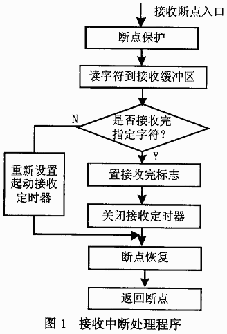

2.1 接收中断处理程序
接收中断处理程序主要负责接收微机发送到单片机接收缓冲区(不对数据进行处理,以减少中断占用的时间)的数据,当接收到规定的字符数或在一定等待时间内无后续数据之后,置接收完毕标志,以表明接收缓冲区中有待处理的数据并请求通信处理程序对其进行处理。其流程图如图1所示。

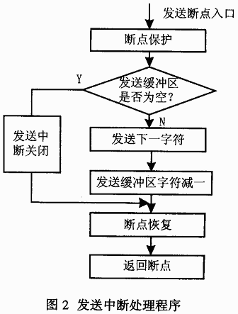

2.2 发送中断处理程序
发送中断处理程序主要负责向微机发送数据,发送中断一般处于禁止状态,只有在通信处理程序将需要发送的数据写入单片机的发送缓冲区,并将发送中断置为允许方式后,发送中断才开始工作,并将缓冲区数据逐一发送给微机。当发送完指定长度的数据后(发送缓冲区为空),发送中断处理程序将发送中断置为禁止(关闭)状态,直到通信处理程序将其再一次开放。其流程如图2所示。
