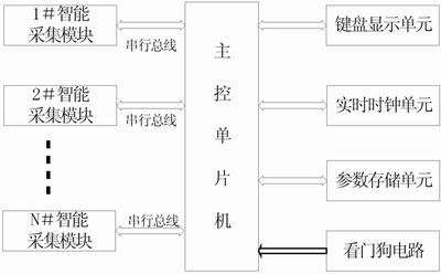

本文设计了一个涉及单片机通信以及显示的漏电流智能监测系统,系统框图如图1所示。
图1 漏电流智能监测系统框图
本系统用在低压电网中负责监测线路的漏电流,系统中智能采集单元负责采集线路的漏电流,通过串行总线与主控单片机通信,上传线路参数值。主控单片机轮询各线路,实时显示漏电流值,当线路漏电流超过设定值时,在EEPROM中记录漏电流的各项参数和发生的时刻,通过键盘显示可以查询以往线路的情况。由图1可知:各智能采集模块共用一个实时时钟,因为不管从成本的角度还是从方便角度考虑,都不可能给每个采集模块配置一个实时时钟。采用传统的编程方法时存在一个问题:当智能采集模块有多路时,数据上传后需要显示该路数据,显示时间不宜太短,下一路数据的显示便出现延迟。线路的路数越多,编号靠后的线路的时间延迟越严重,系统的实时性变得很差。因此传统的编程方法不符合实际情况,本文设计了分时操作系统解决此问题。

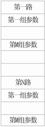

系统设计中首先划分了一块暂存参数的RAM,RAM区的大小跟需要监测线路的多少有关,其分配情况如图2所示,每一路参数都设置多组参数存贮,防止参数未读取就被刷新。每一组的参数包括漏电流大小、漏电标志位、线路的编号和发生的时间。
