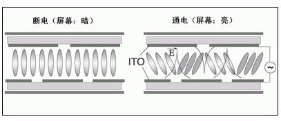

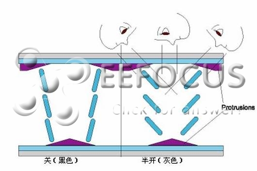

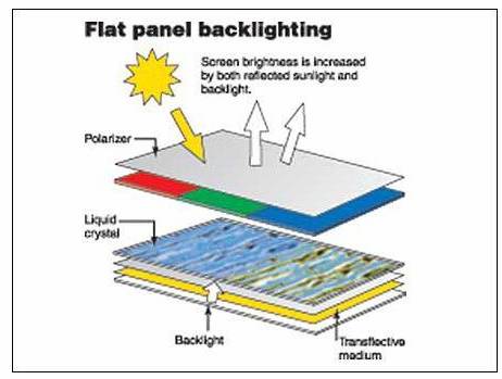

一、PC屏液晶电视 随着液晶显示器生产技术的逐步提高,电脑的液晶显示器的价格业逐步下降,不少消费者为了节约成本,在液晶显示器上面接上一块外置或者是内置的电视卡,这个可以说是最为简单的液晶电视了。 然而在真正的液晶电视市场,采用PC屏的液晶电视可以说也是液晶电视屏幕当中的一个最主要的组成部分,特别是在一些低价位的液晶电视当中,采用PC屏的液晶电视更是占有绝大多数的市场份额。 既然采用的是PC屏,所以这样的液晶电视的屏幕的技术原理也和液晶显示器是比较相似的,利用液晶的物理特性。当通电时导通,分子排列变的有秩序,使光线容易通过;不通电时分子排列混乱,阻止光线通过。让液晶分子如闸门般地阻隔或让光线穿透。因为液晶材料本身并不发光,所以在显示屏两边都设有作为光源的灯管,而在液晶显示屏背面有一块背光板(或称匀光板)和反光膜,背光板是由荧光物质组成的可以发射光线,其作用主要是提供均匀的背景光源。背光板发出的光线在穿过第一层偏振过滤层之后进入包含成千上万液晶液滴的液晶层。 在液晶显示器当中,我们根据物理结构的不同,也可以将其分为无源矩阵显示器中的双扫描无源阵列显示器(DSTN-LCD)和有源矩阵显示器中的薄膜晶体管有源阵列显示器(TFT-LCD)。 所谓DSTN双扫描扭曲阵列,是液晶的一种,由这种液晶体所构成的液晶显示器对比度和亮度较差、可视角度小、色彩欠丰富,但是它结构简单价格低廉,因此仍然存在市场。 所谓TFT薄膜晶体管,是指液晶显示器上的每一液晶象素点都有集成在其后的薄膜晶体管来驱动。相比DSTN-LCD,TFT-LCD具有屏幕反应速度快、对比度和亮度高等特点,克服了前者固有的许多弱点,是当前台式液晶屏和笔记本电脑液晶屏的主流显示设备。 由于在台式电脑液晶显示器和笔记本电脑的液晶显示器中都占有比较高的份额,所以在现在低价位的液晶电视当中,采用TFT薄膜晶体管的屏幕可以说是比较多的。 二、VA屏液晶电视 作为另外一个液晶显示器屏幕的组成方式,专用的VA屏也是一个重要的组成部分,和PC屏相比,专用的VA屏在可视角度,响应时间、亮度和对比度等方面都要较PC屏相比性能更加优越,所以在众多中高端的液晶电视当中,专用的VA屏可以说占有着比较重要的地位。 目前在市场上采用VA显示屏的主要有夏普的CPA技术、奇美和友达的MVA技术以及三星的S-PVA技术,这三个组成了以中高端的VA阵营,其主要采用的是垂直配向技术,特性是在常态下分子长轴垂直于面板方向平行排列。 CPA技术 作为夏普液晶电视所主要采用的液晶显示屏技术,CPA技术的特点是CPA每个像素都具有多个方形圆角的次像素电极,当电压加到液晶层次像素电极和另一面的电极上时,形成一个对角的电场驱使液晶向中心电极方向倾斜。各液晶分子朝着中心电极呈放射的焰火状排列。采用CPA技术的液晶电视在色彩的表现力上有着比较大的优势。 MVA技术 MVA液晶面板的液晶层中包含一种凸出物供液晶分子附着,在不施加电压的状态下,MVA面板的液晶分子垂直于屏幕,施加电压后,液晶分子就会依附在凸出物上偏转,形成垂直于凸出物表面的状态。此时,它与屏幕表面也会产生偏转效应,使光线透过,形成画面。值得一提的是由于MVA技术主要是在奇美和友达两家台湾的生产厂商上面使用,所以采用MVA技术的液晶面板的售价是非常具有竞争力的。 S-PVA技术 S-PVA技术是PVA的升级技术版本,目前主要是使用在三星系列的液晶电视中其原理是在液晶分子静止时从传统的直立式变为偏向某一个角度,这样当施加电压时,液晶分子变为水平状态的反应时间变短了,其响应时间可达全程8ms或更高。同时因改变了液晶分子配向,对比度、可视角有很大提高。所以三星的液晶电视的可视角度和亮度在业内是比较具有竞争力的。 三、S-IPS屏液晶电视 采用S-IPS技术的 液晶电视可以说是一个VA屏中比较特殊的一种类型,和VA屏常态下分子长轴垂直于面板方向平行排列所不同,S-IPS液晶分子始终都与屏幕平行。 S-IPS是IPS升级后的一项技术,也是日立的一个专利技术,IPS技术与上述技术最大的差异就在于,不管在何种状态下液晶分子始终都与屏幕平行,采用完全平行的液晶分子排列方式,使液晶分子可以做最大限度的旋转角度以增加视角。值得一提的是S-IPS屏幕,在受到外部压力时,可完全消除一般液晶显示屏形成的水波纹扩散现象,这就是平时大家所说的硬屏。 四、如何分辨PC屏和VA屏 从上述的技术描述中应该可以知道,按照技术原理来说,目前在液晶电视上所常见的屏幕主要有PC屏和VA屏两种,由于生产技术等众多方面的原因VA屏的性能当然要比PC屏的性能要更加好一些,同时在售价上采用AV屏的液 晶电视要比采用PC屏的液晶电视的价格要更加贵,所以在市场上,有一些不良的商家将性能相对较差的PC屏代替性能较高的AV屏,消费者在选购液晶电视的时候有什么方法可以迅速辨别吗? 1、 对比法 采用VA屏的液晶电视其优点就是技术参数高,特别是在相应时间,可视角度,画面亮度等方面,消费者在选购的时候,可以将您看中的液晶电视和采用PC屏的液晶电视在画面上进行相应的比较,特别是在赛车运动类电视节目画面和电子游戏类画面的表现程度上,两者的差距还是比较明显的,采用PC屏液晶电视在托尾情况,色彩亮度等众多方面和AV屏液晶电视相比还是有比较明显的区别。 2、 液晶电视“越大越好” 对DIY市场有一定了解的消费者应该比较清楚,虽然目前市场上的液晶显示器生产技术已经逐步成熟,液晶显示器的价格也逐步的降低,各种宽屏的液晶显示器也逐步上市,但是相对较大屏幕的液晶显示器却不多见。在目前的DIY市场上,最大的液晶显示器也只是在22英寸左右。 这个其实是和液晶屏的生产工艺有关,由于液晶面板切割等很多技术上的原因,液晶显示器的屏幕不能像平板电视一样达到30或者以上的尺寸,这同样也意味着在大屏幕液晶显示器中绝大多数都是采用的是性能相对较高的VA屏,所以液晶电视还是选择大一点的好。 |
