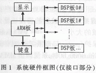

该系统硬件由二部分组成,其中一部分为若干块DSP板,各自独立承接数据采集和信号处理。另一部分为以ARM为核心处理器的CPU板。系统硬件框图如图1所示(仅接口部分)。

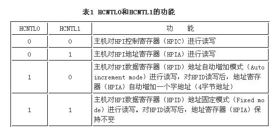

HCNTL0和HCNTL1为访问控制选择。用来确定主机(ARM)究竟对TMS320C6711中的哪一个HPI寄存器进行处理。具体功能如表1所列。

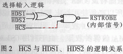

HCS:选通脉冲(Strobe),与HDS1、HDS2相互配合完成内部信号HSTROBE的生成。逻辑关系如图2所示。
将HDS1、HDS2分别固定为高电平和低电平,这样HCS就和HSTROBE完全一致。

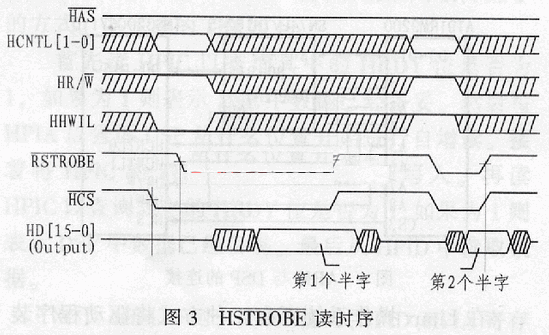

HSTROBE读时序如图3所示。
