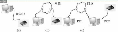

图1(a)是传统的嵌入式调试方法:主机PC通过串口与从机嵌入式系统相连,接收从嵌入式系统发来的调试信息并向嵌入式系统发送调试指令,主机和从机之间只能有几米或者几十米的距离。图1(b)是现在比较流行的远程嵌入式调试方法:主机PC和从机嵌入式系统分别通过以太网连接到网络上,主机通过诸如Telnet之类的协议向嵌入式系统接收调试信息和发送指令。本文介绍的方法是将这两者结合起来,位于远端的嵌入式系统与其相邻的PC2通过串口相连,主机PC1和从机PC2各自通过以太网连接到网络上,主机PC1仍然通过Telnet协议(使用Windows自带的“超级终端”程序)与从机PC2通信,在从机PC2上运行一种我们设计的软件Telent2com,其将Telnet协议转换成串口的数据收发。为了能够更好地完成对远端的嵌入式系统的控制,还使用了Telnet协议中特殊的控制命令来通过串口的额外控制线和一定的硬件电路完成对嵌入式系统,如电源和I/O输入的控制,如图1(c)所示。
使用这种方法单从嵌入式系统的角度来说,基本上没有增加任何额外的电路和成本,仍和第一种方法一样对外使用串口进行通信。虽然增加了一台额外的PC机,但是对于那些在正常工作中不需要使用网络,只在测试和调试时需要使用网络来完成调试和更新固件的嵌入式系统来说,这台额外的PC机只能算作是一个调试工具。
此外,由于增加了通过网络完成对嵌入式系统的电源和I/O输入的控制,相对于第2种方法,即使在调试中嵌入式系统由于某种原因死机了,仍能从远端通过控制电源,使系统上电复位;而对系统I/O输入的控制,则可以更好完成模拟系统与外界的交互模拟。

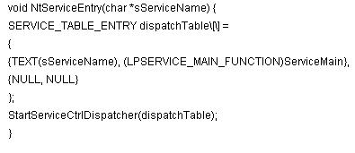

在Windows操作系统,大部分的服务器(如IIS)都是以Windows NT服务组件(service)的形式存在于系统中的,它们在系统启动后就一直运行在后台,等待事件的触发(如某个TCP端口是否有链接请求)。作为服务组件,其与一般Windows程序的不同之处是:它必然包含名为NtServiceEntry的入口函数,当Windows开始运行一个服务组件时,首先运行这个入口函数,而非通常的main函数。
在入口函数中,必须定义一个dispatchTable的结构,包括服务名称sServiceName以及服务的实际主函数ServiceMain,并通过StartServiceCtrlDispatcher函数真正完成服务的注册和运行。一旦一个服务组件启动后,除了不断监听某端口外,还需要响应服务管理器(service mananger)的不同请求(如暂停服务)。因此将服务的实际功能设计成一个子进程bridgeThread,由服务的主进程调用该子进程,而服务的主进程则专门用来响应服务管理器的请求。

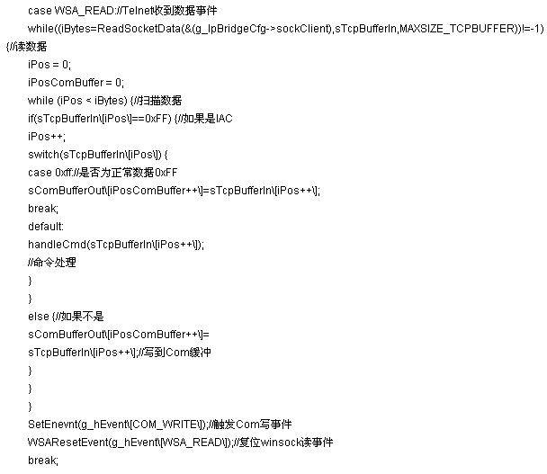

在接收到来自Telnet客户端发来的数据后发送到串口之前,必须扫描接收到数据中是否有IAC转义字符。如果有,必须将它们去掉,而且对于定义的如控制电源和I/O的命令必须进行相关的操作。反之,从串口接收的数据在发送到Telnet客户端之前,必须在所有的0xFF字符之前多加一个0xFF。下面是对从Telnet接收的数据进行扫描过程的代码。
这里主要使用了Winsock的API来完成Telnet部分的数据读取;串口部分是通过将串口虚拟成一个文件,通过文件读写的API来完成的。此外,为了对串口其他控制线的控制,使用了GetCommState( )和SetCommState ( )两个Windows API来完成。
