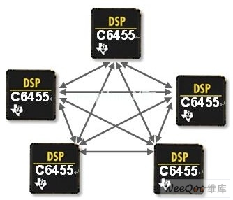

例如,一个简单的系统可以具备两个通过4倍速链接相连的DSP。另一个系统则要求更高的计算能力,不过不需要更多I/O。这种系统可以由5个DSP组成,每个DSP都直接通过1倍速链接彼此相连。第三个系统也包含5个DSP,它们均采用4倍速链接连接至中央交换机,以实现更佳的I/O性能(图1)。第四个系统则有更繁重的计算要求,其中可能包含12个乃至更多的DSP,它们均通过4倍速链接连接至一个或多个交换机的系统架构,从而实现最高的计算能力和I/O带宽。
图1:在本例中,sRIO能灵活地连接所有五个DSP。

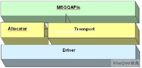

MSGQ模块
MSGQ模块包括API接口、分配器以及传输程序等(图2)。API接口将应用程序与传输程序和分配器相隔离。分配器为消息分配提供接口,而传输程序则为处理器间的消息传输提供接口。
图2.MSGQ模块
必须首先对在MSGQ模块中发送的所有消息进行分配。我们能用多个分配器从一个集分配关键信息,再从另一个集分配非关键信息。我们可以举一个简单的分配器的实例,即所谓STATICPOOL的静态分配机制,由应用程序提供的静态缓冲器负责管理。在初始化阶段,STATICPOOL分配器会接收地址、缓冲器长度以及请求消息的大小。可将缓冲器分为指定的消息大小块,并放置在链接列表中,这有助于简化消息定位。

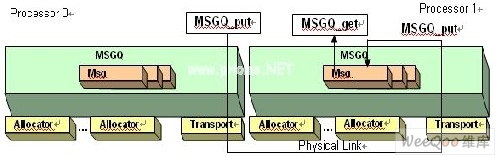

接下来,传输程序在物理链接上将消息发送给另一处理器上的目标消息队列(图3)。通过传输接口,应用程序能在不改变自身的情况下改变底层通信机制,不过需要配置传输程序。这种方案将物理链接的具体技术问题隐藏起来,提高了应用的可移植性。
图3:传输功能
消息队列具有整个系统内唯一的名称,发送器能通过其名称来定位消息队列。所有通过MSGQ模块发送的消息都必须在第一字段编码MSGQ_Msg Header,之所以必须是因为内部指令就保存在报头中,报头由传输程序和MSGQ模块内部使用。消息发送到不同的处理器时,传输程序对消息报头部分的任何字大小和字节序(endian)差异进行处理。应用程序负责消息专用部分所需的转换。
由于不同的处理器可能采用不同的调用模块(系统中的消息队列),因此MSGQ模块允许应用程序写入器指定通知机制的类型,这非常有用,因为用户能指定通知机制,并相应地调节MSGQ。不过,一旦将消息发送给读取器,写入器就会丢掉消息的拥有权,并且不能再修改或释放消息,因此在发送之前确保消息的正确性至关重要。当读取器接收消息后,必须释放消息或重复使用消息。
