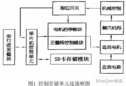

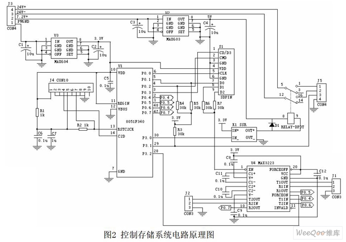

整个控制电路的硬件电路主要包括:MAX3223串行通讯接口、C8051F340单片机、SD 存储卡、固态继电器、延时继电器、限位开关、直流电机等。电路的硬件原理框图如图1所 示,这个电路结构简单,与机械设计部分的棘爪机构巧妙结合,实现了“海马”水下3种状 态。通过外挂SD卡存储器,单片机作主控制器,利用SPI总线,实现了测量数据的实时存储。

C8051F340单片机属于C8051F系列单片机。C8051F系列单片机是一种典型的高性能单 片机,使用Silicon Laboratories专有的CIP-51微控制器内核,是完全集成的混合信号片上微控 制器,与MCS-51指令系统完全兼容。该系列单片机采用高速流水线处理技术,不再区分时 钟周期和机器周期,能在执行指令期间预处理下一条指令,提高了指令执行效率。C8051F340 单片机具备控制系统所需的模拟和数字外设,包括看门狗ADCDAC电源管理器、定 时器、内部低频振荡器等,并具备多种总线接口,包括USB、UARTs、SPI、SMBus/I2C。 它采用Flash ROM技术,具有64 kB的片内Flash ROM存储器、256B的片内RAM和4KB的片内 XRAM,40个I/O端口(耐压5 V),是真正能独立工作的片上系统。Flash存储器可以在系统重新 编程,提供非侵入式数据存储及允许8051固件现场升级。用户软件可以控制所有外设以及 可以单独地关闭任何一个或所有的外设以节约能源。片上Silicon Labs的2-Wire (C2)开发接口 允许使用安装在最终应用系统上的MCU产品进行非侵入式、全速、在系统调试。C8051F系 列单片机的诸多特点和优越性,使其广受单片机系统设计工程师的青睐,成为很多测控系统 设计的首选机型。

与分立的传感器和信号调理相比,集成的海洋用温盐深仪具有很好的优势,前者在设计 时复杂,干扰容易进入系统中,数据采集后滤波处理等均增加了单片机的负担。XR-420-CTD 是加拿大BRB公司生产的一款高精度的集成海洋专用温盐深仪,而且自身带有一定的存储容 量,可以测量温度、盐度、深度等参数,输出直接是数字量,通过MAX3223接口芯片与单片 机相连接。如果要改变“海马”的滑行器滑行的上限和下限深度,需要改变程序中预先设定 的上下限深度值。将预先设定的系统运动上、下限值存储在这个单元内,如需改变,则通过 串口将数据重新置人该芯片中。这样,整个系统将不再局限于一个区间运动,可以在更大范 围内测量数据。
2.3 开关控制电路模块
所设计的控制电路中电机与棘爪机构的驱动,主要依靠开关控制模块来实现。电路中 采用固态继电器(SSR)和双刀双掷延时电磁继电器。除此之外,限位开关作为单片机的一个 输入端,当电机转到预定的位置时,限位开关闭合,发送低电平信号给单片机,单片机收到 信号后发出使电机停转的指令。固态继电器(SSR,又称无触点开关器件)是近年来发展并广泛应用的一种新型器件,是由固态元件组成的无触点开关器件。它具有驱动功率小、噪声低、 可靠性好以及抗干扰能力强等优点。由于单片机的输出无法提供给电磁继电器足够的电压, 所以选用固态继电器来带动电磁继电器。
2.4 SD卡存储模块
长期、定点、连续的海洋环境监测系统的数据存储器具有容量大,可靠性高的要求。 SD卡因其耐用、可靠、安全、容量大、体积小、便于携带和兼容性好等优点而非常适合用于 海洋环境监测系统的数据存储。 SD卡(Secure Digital Memory Card)是一种基于Flash技术的存储卡,SD卡的特点是容量 大(最大容量为4 G,现在已有1 GB的产品),性价比很高(高于1 MB/元),体积小(32 mmx24 mmx2.1 mm),重量只有几克而且功耗低、接口简单。SD卡支持SD模式和SPI模式,其中SPI 模式中使用的SPI接口在单片机系统中应用非常广泛,本设计中就采用SPI模式接口与 C8051F340单片机连接。
