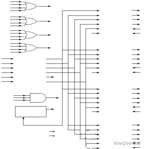

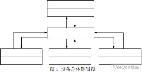

1 引言 在嵌入式领域,由于UART 具有操作简单、工作可靠、抗干扰强、传输距离远(组成 485 网络可以传输1,200 米以上),设计人员普遍认为UART 是从CPU 或微控制器向系统的 其他部分传输数据的最佳方式,因此它们被大量地应用在工业、通信和家电控制等嵌入式领 域。而通常处理器都会自带一个UART 串口,实际应用中一个串口往往不够用,需要进行 UART 串口扩展。而本文在分析了片内总线技术和UART 的工作原理的基础上了实现UART 总线设备的设计,使主控芯片可以控制4"6 个外围设备。 本文中的嵌入式系统由AT91ARM9200 处理器、Linux 操作系统和ALTERA 公司的 ACEX 系列的EP1K 所组成。 2 EP1K 的逻辑设计 设计所要实现的功能是 AT91ARM9200 处理器通过EP1K 控制多个带有UART 接口的 外设。EP1K 中包含了多个逻辑模块如图1 所示,为了实现多个模块间的互联就需要片内总 线的支持,而本文采用的是WISHBONE 片内总线规范。 2.1 WISHBONE 总线设计 WISHBONE采用主从结构,也称之为SLAVE/MASTER 结构。主单元MASTER 是发起 与从单元SLAVE 之间的数据传输,MASTER 和SLAVE 通过握手协议来实现可靠通信的。 WISHBONE 总线架构提供了四种不同的互联方式:点对点(Point-to-point)、数据流(Data flow)、共享总线(Shared bus)和交叉开关(Crossbar switch)。为了实现单个MASTER 和多个SLAVE 的设计要求,同时要求总线结构占用较少的逻辑单元,所以采用了共享总线 的互联方式。 共享总线应包括 MASTER、SLAVE、INTERCON 和SYSCON 四个部分。MASTER 和 SLAVE 是实现总线信号与IP 核的信号转换,INTERCON 用于MATER 和Slave 的信号互联, 而SYSCON 则提供稳定的时钟信号和复位信号。总线逻辑结构如图2 所示,因为只有一个 MASTER,设计时就省略了对总线使用权的总裁。MASTER 的地址和数据总线分别与四个 SLAVE 相联,其它的控制信号也都是直接相连,而SLAVE 的选通是通过stb 信号实现。 SLAVE 的stb 信号是由地址译码产生SLAVE 选择信号s_sel、m_cyc 和m_stb 三个信号相与 的结果。所选通的SLAVE 将ack 信号置1 表明一个数据传输周期的正常结束并将数据锁存 或发送到总线上,而err 信号置1 表示非正常结束,rty 信号置1 表示要求数据重发。 图 2 WISHBONE 总线的逻辑结构图 总线的详细设计过程请参考 WISHBONE SoC Architecture Specification, Revision B.3,而 MASTER 和SLAVE 的设计可以参考OpenCores 的网站上相关设计。 2.2 UART 的逻辑设计 UART 的通信协议十分简单,以低电平作为起始位,高电平作为停止位,中间可传输 5~8 比特数据和1 比特奇偶校验位,奇偶校验位的有无和数据比特的长度由通信双方约 定。一帧数据传输完毕后可以继续传输下一帧数据,也可以继续保持为高电平,两帧之间 保持高电平,持续时间可以任意长。 UART模块由SLAVE接口、波特率控制器、UART接收器和UART发送器构成。SLAVE 接口是为了实现WISHBONE 总线和功能模块之间的数据传输;UART 发送器的用途是将准备输出的并行数据按照基本UART 帧格式转为TXD 信号串行输出;UART 接收器接收RXD 串行信号,并将其转化为并行数据,但串并转换的时钟同发送器一样处理,收发设备间的时 钟是会累计的,会导致接收数据不正确,波特率控制器就是专门产生一个远远高于波特率的 本地时钟信号对输入RXD 不断采样,以不断地让接收器与发送器保持同步。 波特率控制器实际上就是一个简单的分频器。可以根据给定的系统时钟频率(晶振时 钟)和要求的波特率算出波特率分频因子。已算出的波特率分频因子作为分频器的分频数。 对于波特率发生器中的系数一般在FPGA 实现时往往是固定的,但对于不同的实现,这个 系数需要更改。波特率控制器产生的分频时钟,不是波特率时钟,而是波特率时钟的16 倍,目的是为了在接收事实进行精确地采样,以提出异步的串行数据。 UART 发送器由16 个字节FIFO 和信号发送器组成。FIFO 主要是起到数据缓存的作用, 信号发送器的核心部分由有限状态机实现的,实现伪代码如下: case (状态机状态) 空闲状态:if ( FIFO 中有数据 ) 状态机跳转到 FIFO 读取状态; else 状态机保持空闲状态; FIFO 读取状态:读取FIFO 数据,保存到移位寄存器;状态机跳转到开始位状态; 开始位状态:时钟计数,发送开始位;计数结束后状态机跳转到数据位状态; 数据位状态:时钟计数,发送数据,移位寄存器移位;计数结束后 if(移位寄存器内数据发送完毕) 状态机跳转到停止位状态; else 状态机跳转到数据位状态; 停止位状态:时钟计数,发送停止位;计数结束后状态机跳转到 s_idle; default:状态机复位到空闲状态; endcase UART 接收器包括了16 个字节FIFO、信号同步器和信号接收器三个部分。其中信号同 步器则是为了解决串行数据帧和接收时钟是异步问题,其它两部分和UART 发送器的中的 功能相似,只是数据传送的方向相反。 3 设备接口和驱动设计 3.1 设备接口设计 AT91ARM9200 芯片通过其静态存储控制器 (SMC)控制EP1K,而静态存储控制器 (SMC) 是控制外部静态存储器或外设的访问。 SMC 可编程地址达512M 字节。它有8 个 片选及一个26 位地址总线。16 位数据总线能配置与8 位或16 位外部器件连接。独立的读写控制信号允许存储器与外设直接连接。SMC 支持不同的允许单时钟周期存储器访问的访 问协议。它还提供外部等待请求能力。 因为 EP1K 内部设计使用的是8 位数据总线和8 位地址总线,所以AT91ARM9200 芯片与EP1K 相连的I/O 端口为 A[7:0],D[7:0],NRD 和NWR0。然而EP1K 内部采用 的WISHBONE 总线规范,其读写信号wb_we_o,高电平表示为写操作,低电平表示为 读操作。所以需要将NRD 和NWR0 进行相应的信号转换。而D[7:0]为双向端口IO, 所以在EP1K 的设计中采用三态门的设计。 3.2 设备驱动设计 AT91ARM9200 上运行的是Linux 操作系统,EP1K 作为一个外接设备正常运行,就需 要相应的linux 驱动程序。我们将EP1K 的看作一个普通的字符设备,其关键是如何实现两 个不同工作频率的设备正确通信。而静态存储控制器 (SMC)提供的多等待状态管理,只要 根据具体时序对SMC 片选寄存器进行设置就可以了。此例中的SMC 同时还控制flash 存储 器、LCD 液晶显示器和其它外设,所以使用片选寄存器7,EP1K 的内部工作频率是6MHz, 为了使读写同步,设置插入36 个等待周期。具体代码如下: 其中at91_sys_write( )函数在include/arch/hardware.h 中,而且是在linux2.6 内核中才出现的。 Linux 的字符设备驱动分为设备初始化函数和设备卸载函数,并由内核宏module_init() 和module_exit()行进管理。 设备初始化函数首先要做的事情就是获取一个或多个设备编号。linux2.6 内核中提供了 静态和动态分配。如果在已知所需设备编号情况下,静态分配不失为一种较好的工作方式, 但是所选定的设备号若已分配给其它设备,就会造成冲突和麻烦。因此,建议采用动态分配 方式获取设备号。 同时使用 udev 在/dev/下动态生成设备文件,这样就避免使用命令或脚本创建设备文 件。管理类和类设备的相关内核函数: struct class * class_create (struct module * owner, const char * name); void class_destroy (struct class * cls ); struct class_device* class_device_create(structclass * cls, struct class_device* parent, dev_t devt, struct device * device, const char * fmt, ...); void class_device_destroy (struct class * cls, dev_t devt); 注意,以上函数是2.6.13 开始有的,在2.6.13 之前,应当使用class_simple 接口。 设备初始化函数随后的工作是建立字符设备,并将与具体字符设备的相关数据结构注册 的设备中,如字符设备的文件操作接口file_operations。还有就是调用at91_sys_write( )函数 完成静态存储控制器 (SMC)的寄存器配置和ioremap()函数完成设备地址到用户内存的映 射。设备卸载函数的工作就恰恰相反,它包括了管理类,类设备和字符设备的销毁,映射内 存和设备号的释放。 4 结束语 本文的设计应用于一个远程自动抄表系统,该系统由用户电能表和抄表基站以及 GSM 模块等部分组成。抄表基站的核心AT91ARM9200 处理器以静态存储控制器(SMC)与EP1K 相连,通过EP1K 实现的UART 扩展总线设备对用户电能计量表进行管理,最后抄表数据 由GSM 模块传给远端主机。此设计采用以FPGA 为实现方式试整个系统具有以下优点:1、 系统设计具有灵活性,可以根据实际情况添加UART 模块;2、有效的保证了系统的知识产 权;3、在EP1K 内部还可以添加其他通信模块,增强了系统的可扩展性。 |
