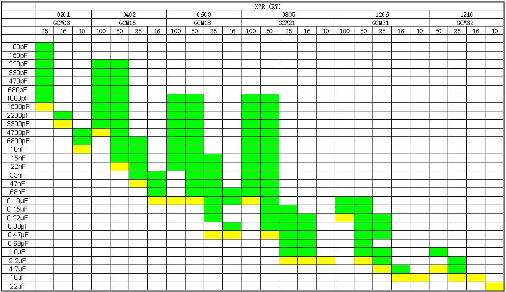

电容在耐压和容量上的突破对于厂家来说一定的工艺是有一定的极限的,因此在某个电压和封装下,容量最高的那个电容很有可能可靠性要比较小的存在一定的缺陷, 谨慎一些的话,最好不要选择那个最大的电容值。Murata的X7R电容,我大概整理了一下:

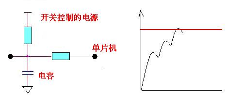

第二个问题是这样的,较大的电容,在消除静电和传导干扰的过程中,需要有 泄漏途径,在脉冲间歇,能够释放脉冲,否则电容会累积电荷,电压不断提升,某个时间会导致电容失效。
下图的电容无泻放渠道,导致电荷累积,容易损 坏电容。在静电和信号线干扰测试的时候,比较容易消耗电容。
再 强调一下,如果设计模块不用的引脚,需要同时加电容和电阻。如果接插件的静电传导至引脚,很容易直接将附近的元件形成冲击。
