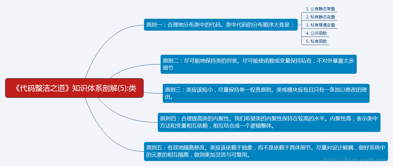

  二、本文涉及知识点思维导图
  国际惯例,先放出这篇文章所涉及内容知识点的一张思维导图,就开始正文。大家若是疲于阅读文章正文,直接看这张图,也是可以Get到本文的主要知识点的大概。

  五、本文涉及知识点提炼整理
  原则一:合理地分布类中的代码。 类中代码的分布顺序大致是:
  1. 公有静态常量
  2. 私有静态变量
  3. 公有普通变量
  4. 私有普通变量
  5. 公共函数
  6. 私有函数
  原则二:尽可能地保持类的封装。尽可能使函数或变量保持私有,不对外暴露太多细节。
  原则三:类应该短小,尽量保持单一权责原则。类或模块应有且只有一条加以修改的理由。
  原则四:合理提高类的内聚性。我们希望类的内聚性保持在较高的水平。内聚性高,表示类中方法和变量相互依赖,相互结合成一个逻辑整体。
  原则五:有效地隔离修改。类应该依赖于抽象,而不是依赖于具体细节。尽量对设计解耦,做好系统中的元素的相互隔离,做到更加灵活与可复用。
