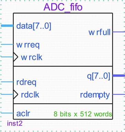

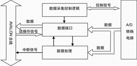

在FPGA系统中,实现对外部A/D数据采集电路的控制接口逻辑,由于其逻辑功能不是很复杂,因此可采用自定义的方式。采用这种方法进行设计有两种途径。①从软件上去实现。这种方案将NIOS处理器作为一个主控制器,通过编写程序来控制数据转换电路。由于NIOS处理器的工作频率相对于外部设备来说要高出许多,故此种方法会造成CPU资源极大的浪费;②用FPGA 的逻辑资源来实现A/D采集电路的控制逻辑。FPGA有着丰富的逻辑资源和接口资源,在其中实现并行的数据采集很少会受到硬件资源的限制,在功能上,设计的接口控制逻辑相当于一个主控制器,它是针对具体的外部电路而实现的,容易满足要求、又能节约资源,提高系统性能。因此,采用硬件逻辑去实现控制将是一种较好的方式。 设计方案 通过对系统需求进行仔细分析,此模块的功能设计可分为数据采集控制逻辑、数据接口、数据处理逻辑三部分,其整体功能框架图如图1。 图1 模块功能框图 说明:AVALON总线主要是用于连接片内处理器与外设,以构成可编程单芯片系统。 功能描述

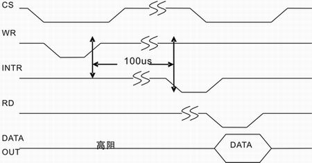

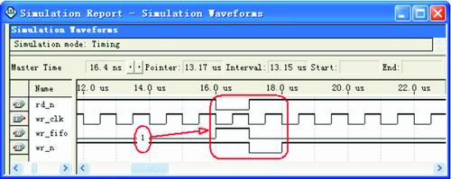

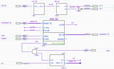

设计分析 数据采集控制逻辑 在此以典型的模数转换芯片ADC0804为例,进行电路设计,ADC0804的数据宽度为8位,数据转换时间最快为100ms,转换时钟信号可以由内部施密特电路和外接RC电路构成的震荡器产生,也可以直接由外部输入,其频率范围:100KHz"1460KHz。在本设计中ADC0804的时钟为最大输入频率,控制信号时序如图2。 图2 ADC0804控制信号时序图 由ADC0804的时序可知,转换过程由一个写信号启动,转换完成后,输出INTR信号,此时可以读取数据。之后即可进入下一个转换周期。由ADC0804的转换时间可知,其最大采集频率为10KHz,只要用户设置的采样频率不超过这个数值,ADC0804就可以正常的工作。因此设计时要注意两点:①写信号的频率要低于ADC0804的最大转换频率;②在写信号之后至少要有100ms的时延,才能输出读信号。 在此,提出两种方法来实现ADC0804的控制信号时序:①主动模式—控制电路启动A/D转换后,在INTR信号的作用下,输出读信号,同时从ADC0804的数据总线上读入数据,之后输出一个写信号,开始下一次转换。②被动模式—ADC0804的读写信号完全由控制电路按照固定的时序产生,与其自身输出无关。 数据接口 相对于AVALON总线信号来说,A/D采样的速率非常低,而且,AVALON总线的接口信号和ADC0804数据输出的接口信号时序不一致。因此,要实现满足要求的数据通道,要做到两点:①数据缓冲,实现速率匹配;②信号隔离,实现接口时序的转换。解决这两点,可以将两端口通过一个异步的FIFO连接,该FIFO应该是可以在不同的时钟信号下进行异步的读写。这样的一个FIFO的实现可以在Quartus-II里面用ALTERA公司提供的FIFO Core进行定制。在本设计中,定制的FIFO模块如图3。 图3 FIFO模块 设计实现 图4为在Quartus-II中设计实现的ADC0804数据采集接口控制模块的原理图。 图4 A/D数据采集控制模块原理图 其中read、readdata、reset、irq分别与AVALON总线相同命名的信号线相连,readclk与AVALON总线中clk相连, AD_50与FPGA的系统时钟相连,wr_n、rd_n、writedata分别与ADC0804的写信号线、读信号线、数据线相连。ADC0804控制信号产生单元的实现,采用的是上文提到的被动模式,该单元以固定的时序产生读写信号,本设计使用的采样频率约为3200Hz,此频率可以根据用户的需要而设定( 不大于10KHz即可)。 当系统加电后,wr_n输出一个有效的写信号启动A/D转换,经过足够的时间后(T=327μs"328μs),输出读信号,此时数据接口单元的写允许信号wr_fifo变为有效,同时外部A/D转换器的读允许信号也变为有效,此后ADC0804的数据端口上输出有效数据,在wr_clk的上升沿将A/D转换器的数据读入FIFO。控制逻辑单元的时序仿真图如图5。 由图5可知,wr_fifo有效时,ADC0804必须在wr_clk的上升沿到来之前在其数据端口输出有效的数据。由于wr_clk的周期为1ms,ADC0804的输出锁存由其读引脚rd控制,rd变为有效即可输出有效的数据,故只要ADC0804的读信号rd在外部输入的作用下变为有效的时间不超过500ns,读操作就不会出现问题。ADC0804的rd信号三态延时最大为200ns,典型值为125ns,因此控制信号产生逻辑单元满足要求。 图5 控制信号时序仿真 当NIOS系统需要读取数据时,在read和readclk上出现的是系统AVALON总线上的读时序。时序图如图6。 在AVALON总线中定义了两种类型的信号,一种是高电平有效,另一种是低电平有效。在本设计中选用的是高电平有效的类型。图6是低电平有效的总线信号,与之对应的高电平有效的总线信号时序图中,read在有效时为高电平对应于图6中的readn的低电平部分。而address,be-n和chipselect在此可以不与考虑,添加到AVALON总线时,系统会自动处理其连接问题。 当系统不读取A/D转换的数据时,采集的数据由数据处理单元控制处理。数据处理单元实现了对外部信号量的异常检测,即,当外部信号的幅值超出设定范围时,该单元产生一个中断信号,通知CPU采取相关处理措施,否则,在FIFO满的时候,将其内容清空。 结语 经测试,本设计可以不间断无数据丢失的进行数据采集,CPU可以主动的读取数据,也可以在数据处理单元检测到外部异常信号时被动的获取数据,并且CPU读取数据的操作极其简单,运行时只占用很少的CPU资源,在此,谨希望本文能在如何设计NIOS系统外设方面给读者以参考借鉴。 |
