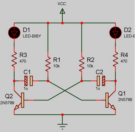

对于模拟电路来说,振荡的必要条件是(1)振幅平衡(2)相位平衡 (此电路调试成功) 准备知识:电容两端电压不允许突变(电容的数学模型是电压的积分);电容与电阻串联会影响 电压的积分,并且充电时间是T(涛)=RC;三极管有饱和、截止和放大三种状态;其中只有放大状态时,三极管的集——射电流受基极电流控制。 对称的RC多谐振荡。简单的说,就是利用简单的电阻和电容,再加上放大器,就可以组成RC多谐振荡电 路。原理图如下: 简单分析为,当本电路工作时,电路理论分析,应该处于稳定状态,但是天下没有相同的东西, 那么本电路的参数也不是天衣无缝的相同。假设流经R2的电流比R1的大,经过Q2的B放大则致使流D1和R3,同时使Q2的集电 极电位下降,那么C1的两端电位出现了电位差,由于电容的两端电压,不允许突变,则致使Q1的基极电位下降,使Q1的集电极电压上升,经C2使Q2的基极 电位升高,使Q3的集——射电流更大,形成正反馈,此过程就将将均处于放大状态的Q1,Q2,分别向截止和饱和状态过度。当Q2饱和时,集电极电压稳定不 变,且电流也不受控于基极,那么,电源会经R1向C1充电,使Q1的基极电位上升,造成集电极电位下降,同理C2两端电位也不可以瞬间变化。则致使Q2的 基极电位下降,使Q2的集电极电位上升,经过C1必将会使Q1电位上升,形成正反馈。使Q1Q2分别处于截止、饱和状态向饱和、截止过度。就这样两个三极 管交替的饱和截止,则使D1D2交替闪烁,形成振荡。 值得注意的是,(1)振荡频率与每一个的基极电阻和耦合电容有关系。f=0.7/R*C(基极电阻和耦合电容)。(2)若从Q1Q2的基极取出信号则是锯齿波(主要由于RC充放电造成),从集电极取出的是矩形波(主要由于 三极管饱和截止造成)(3)当从三极管的集电极取出信号时,导通与自己基极相接的RC有关,而截至与对方基极相接的RC有关。 电路的应用。电子琴,报警器,小灯闪烁,当做信号源等 |
