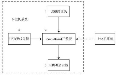

本系统由上位机子系统和下位机子系统组成,整体系统框图如图1所示。
图1 系统框架
上位机子系统主要包括PC 机以及其上运行的Simulink开发环境。PC 机主要负责PandaBoard 系统参数的设置以及与PandaBoard进行通信,Simulink开发环境负责视频帧间差法的设计并将其下载到PandaBoard开发板运行。下位机子系统包括USB摄像头(图1中模块1)、PandaBoard开发板(图1中模块2)、HDMI显示器(图1 中模块3)和USB 无线鼠键(图1 中模块4)。USB摄像头到PandaBoard开发板的箭头表示观测视频帧由摄像头采集发送至PandaBoard 进行处理。PandaBoard开发板到HDMI 显示器的箭头表示视频帧经过PandaBoard上运行的程序处理所得的检测结果发送至HDMI显示器进行显示。USB 无线鼠键到PandaBoard 开发板的箭头表示可以通过USB 无线鼠键对Pandaboard 处理板发送操作指令,包括启动或者停止等指令。
由上述描述可知,本系统的上位机仅负责下位机中处理方案设计以及下位机参数设置,不参与下位机的视频处理过程。下位机系统可以脱离上位机系统独立运行。因此,图1中上位机系统与下位机系统(位于图1中左侧大方框中)用虚线相连,表示二者在运行过程中的独立性。

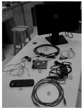

除PC机之外,配置本系统所需的器材包括:USB摄像头;PandaBoard(含有8 G内存卡);带有HDMI接口的显示器;USB无线鼠键;5 V电源适配器;USB转RS 232串口线;HDMI高清线;网线。
上述器材如图2所示。
图2 系统模块实物图
本系统的构建方式如下所述:
(1) 用USB 转RS 232 串口线(图2 中器件6)将PandaBoard 和PC 机连接,RS 232 端口接到PandaBoard上,USB端口接到PC机上,USB转RS 232串口线主要负责传输控制命令。
(2)用网线(图2 中器件8)将PandaBoard 和PC 机的网口连接,网线负责传输数据。
(3) 将USB 摄像头(图2 中器件1)连接到PandaBoard 的USB 接口,负责图像采集并将其传输到PandaBoard。
(4)用HDMI 高清线(图2 中器件7)将PandaBoard和带有HDMI接口的显示器连接起来显示检测的结果。
(5)将USB无线鼠键(图2中器件4)的USB无线接收器插到PandaBoard的USB接口上,负责打开或者关闭该检测系统。
(6)接通5 V电源(图2中器件5)。

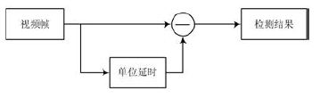

本系统在上位机上的Simulink 开发环境设计中设计并实现帧间差分法,然后将设计好的程序下载到PandaBoard 上运行。在Simulink 开发环境下实现帧间差法,信号流图如图4所示。
图4 帧间差法信号流图
实现帧间差法要求采集时间上连续的前后两帧视频,因此采集的视频帧分成两个支路,其中一个支路经过延时处理,另一个支路不做任何处理,两路视频帧送到相减模块进行帧间差法操作,即得到第3节中原理所描述的运动物体检测结果。

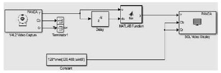

在Simulink环境下实现图4描述的处理过程如图5所示。
图5 帧间差法Simulink模型
V4L2 Video Capture 模块是Simulink 为PandaBoard开发的工具箱里的视频帧采集模块,对应于连接到PandaBoard上的USB摄像头,负责视频帧的采集;Delay模块是常用工具箱里的延迟模块;Matlab Function模块是用户自定义的函数模块,可以在其中编辑代码对输入变量进行简单的操作,我们在其中编写程序对输入变量也就是视频帧进行相减的操作;V4L2 Video Display 模块是Simulink 为PandaBoard 开发的工具箱里的视频帧显示模块。
本系统对图5中模型进行以下设置。将V4L2 Video Capture模块采集的视频帧设置成YCbCr 4∶2∶2格式,其中Y代表照度信息,Cb和Cr代表色度信息。本系统只对照度信息Y进行处理并将色度信息Cb和Cr忽略。将Delay模块的延迟时间设置成延迟1帧。在Matlab Function模块中编写代码对两个变量进行相减的操作,其主要代码为y=u-du。V4L2 Video Display模块的输入图像像素格式也要设置成YCbCr 4∶2∶2格式。在本系统的运动物体检测结果显示中,运动物体的边缘将显示为白颜色,前景和背景中的静止区域将显示为黑颜色。

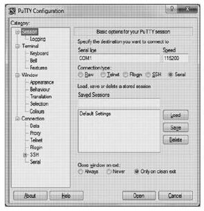

在Matlab 命令窗口输入:h = panda;h.openShell(‘serial’);
上述两个命令可以打开如图6 所示的PuTTY 的配置窗口,通过该窗口配置串口信息,如图7所示,点击serial可以查看配置信息;
串口配置完成之后点击‘Open’可以通过串口在PC机上打开终端客户端,对PandaBoard远程执行Linux命令;
在终端客户端中输入ping+“PC 机IP”,查看PandaBoard到PC机是否连通。
图6 PuTTY配置窗口

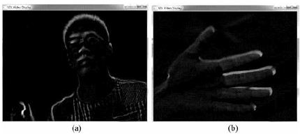

程序下载到PandaBoard之后即可断开与PC机的连接独立运行。用USB无线鼠键在PandaBoard开发板上运行的Ubuntu系统上打开一个终端,通过命令行的形式即可运行程序,进行运动物体检测,检测结果如图8所示。
图8(a)显示了系统对运动人体的检测结果,图8(b)显示了对运动手掌的检测结果。其中,白色像素表示运动物体(人体、手掌),黑色像素表示静止的前景或背景。
图8 检测结果
