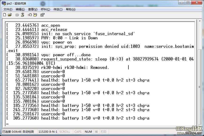

PX2开发板上有两个MicroUSB口,一个是USB OTG,主要用于USB供电、连接电脑、下载固件和应用软件调试等;另外一个是USB转串口的调试接口(Debug Port),使用了PL2303,需要先安装驱动才能使用。 [PX2]两个MicroUSB的功能 连接Debug Port后,就可以在PC上通过终端软件方便的查看调试信息。调试口的默认参数是115200, n, 8, 1。 [PX2]两个MicroUSB的功能 补充内容: 使用USB做调试口的好处是无需外部的USB转串口转换器,一根手机数据线就行口,使用方便。缺点是复位后需要重新连接一次串口(断开后再连接),稍微有点麻烦。 转自ICkey PX2用户shaoziyang |
