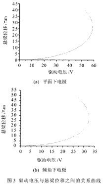

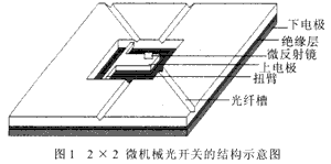

图1为2×2微机械光开关的结构示意图,可以采用体硅微机械加工的方法在(100)硅片上制作。微反射镜和上电极连在一起,在没有电压输入时,上电极的位置不动,微反射镜处在光通路上,从入射光纤发出的光被微反射镜反射,改变方向后进入到镜面同一侧的出射光纤中,这是开关的反射状态。当上电极和下电极之间有电压输入时,在静电力的作用下,上电极带动微反射镜移开光通路,入射光沿直线传播进入前方的出射光纤,这是开光的直通状态。图2为阈值电压随扭梁的厚度变化曲线,图3为驱动电压与悬梁位移之间的关系曲线。

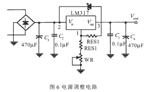

由LM317搭建的稳压电源(见图6)提供40~ 70V的直流电压Vcout。这个直流电压输出值可由图中的滑动变阻器WR调整。Vcout通过上拉电阻加在 MOS管的漏级上,这样当MOS管工作在开关状态时,从漏级的输出的电压就在0V和 Vcout之间变化,就由此产生幅值为V cout的方波信号。可见,只要单片机输出的方波信号可控制MOS管的开关状态,即可使输出高幅值的方波信号与单片机由软件设计输出的方波同频率同占空比。但是单片机输出的信号大约在5V左右,若与后面加有高达40~70V电压的MOS管直接相连,这样当MOS管后级短路输出的高压很容易被引入单片机内,将单片机烧坏。因此必须采用措施避免这种危险的发生。在此设计中采用光耦使得后面输出的高电压与单片机工作时的5V低压安全隔离开。
