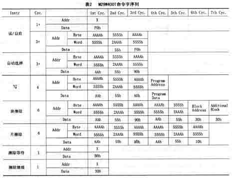

在擦除或读写FLASH之前,必须先执行相应的命令字序列,即在指定的FLASH地址处写入指定的指令代码,M29W400T的命令字序列如表2所示。
表2中的某些FLASH地址空间对照图1恰好对应于DSP的内部地址空间,即对DSP而言是不可见的,所以需要考虑地址的重映射。文中以对FLASH写人为例,FlashWrite表示一次底层的总线写操作。
未考虑地址重映射时,命令字序列为:
FlashWrite(0x5555L,0x00AA);// lst cycle
FlashWrite(0x2AAAL.0x0055);// 2nd cycle
FlashWrite(Ox5555L,OxOOAO);// 3rd cycle
(写入命令)
FlashWrite(myaddress,mydata);// 将数据
mydata写入FLASH地址myaddress
由图1可知,当MP=1和OVLY=1时,FLASH地址0x5555L和0x2AAAL在DSP中不属于外部空间,即对DSP是不可见的。这样DSP执行上述语句时,根本没有对FLASH进行相应的操作,从而导致即使FLASH地址myaddress是DSP可见的,也无法实现数据写入的功能。
仔细分析FLASH的命令字序列可知,其实前三句命令字序列中真正起作用的地址位是A0-A14,而高地址位A15-A17可以是任意值,于是考虑加一个地址偏移量0x8000,以使得重映射后的FLASH地址在DSP中是可见的。修改后的代码为:
#define OFFSET Ox8000
FlashWrite(((k5555L+OFFSET),0x00AA);// 19tcycle
FlashWrite((0x2AAAL+OFFSET),0x0055);// 2ndcycle
FlashWrite((0x5555L+OFFSET),0x00A0);
// 3rdf cycle(重映射的写入命令)
FlashWrite(myaddress,mydata): // 将数据mydata
写入FLASH地址myaddress
这样,在DSP中就可以对外部FLASH进行写入操作了,而其前提是FLASH地址myaddress在DSP中可见。其它的擦除和读操作也要对照图1作类似的地址重映射。
在DSP将数据写入FLASH之前,只有先删除数据所在块,然后才能重新写入。擦除和写操作之前都要执行如表2所示的相应命令字序列。其中要写入的数据部分即为引导程序以及用户程序经过编译、连接后的目标代码,为M29W400T可识别的HEX格式。
