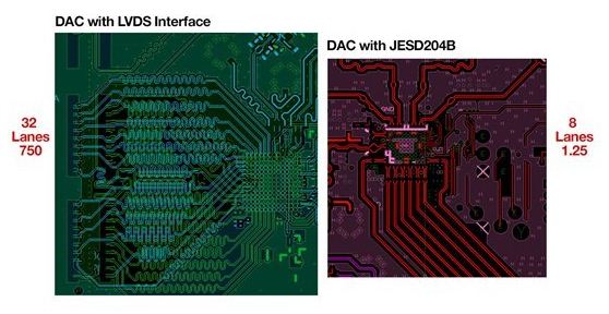

如果您有接触使用 FPGA 的高速数据采集设计,没准听说过新术语“JESD204B”。 我在工作中看到过很多工程师询问有关 JESD204B 接口的信息以及它如何同 FPGA 协作。他们特别感兴趣的是 JESD204B 接口将如何简化设计流程。 与LVDS 及CMOS 接口相比,JESD204B 数据转换器串行接口标准可提供一些显著的优势,包括更简单的布局以及更少的引脚数。因此它能获得工程师的青睐和关注也就不足为奇了,它具备如下系统级优势: ● 更小的封装尺寸与更低的封装成本:JESD204B 不仅采用 8b10b 编码技术串行打包数据,而且还有助于支持高达 12.5Gbps 的数据速率。这可显著减少数据转换器和 FPGA 上所需的引脚数,从而可帮助缩小封装尺寸,降低封装成本; ● 简化的 PCB 布局与布线:更少的引脚数可显著简化 PCB 布局与布线,因为电路板上的路径更少。由于对畸变管理的需求降低,因此布局和布线可进一步简化。这是因为数据时钟嵌入在数据流中,并在接收器中与弹性缓冲器结合,无需通过“波形曲线”来匹配长度。图 1 是 JESD204B 接口对简化 PCB 布局有多大帮助的实例; ● 高灵活布局:JESD204B 对畸变要求低,可实现更远的传输距离。这有助于将逻辑器件部署在距离数据转换器更远的位置,以避免对灵敏模拟器件产生影响; ● 满足未来需求:该接口能够自适应不同数据转换器分辨率。对于未来模数转换器 (ADC) 及数模转换器 (DAC) 而言,无需对 TX/RX 电路板进行物理上的重新设计。 图 1:LVDS DAC 的 PCB 布局(左);采用 JESD204B 的相同 DAC 的 PCB 布局(右) 这是不是意味着您要改用 JESD204B 接口? 不一定。与 LVDS 接口相比,JESD204B 的缺点是具有更长的绝对时延,这对于有些应用来说是不可接受的。 尽管 JESD204B 可提供很多优势,但有些应用要求极短的时延,最好是无时延。一个很好的实例是电子战中使用的信号屏蔽器。该设备不仅要求绝对时延,而且需要最大限度地降低任何可能的延迟。 对于这种应用,您应该考虑 LVDS 接口,因此它没有在 JESD204B 上进行数据串行化的延迟。 |
