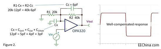

更理想的解决方案可能是一个与 R2 并联的电容器 Cc(请参见图 2)。当 R1.Cx= R2.Cc 时,分压器获得补偿,并且所有频率的阻抗比均恒定不变。这样,反馈网络中便没有相移或者延迟。:)
您可以把这种反馈网络比作 10x 示波器探针的补偿衰减器(请参见图 3 ),其概念是一样的。探针中的可变电容器允许进行调节, 以让两个时间常量相等。请注意,这种示波器探针的响应从未表现出不稳定,即使错误调节时也是如此。为什么呢?原因是它并没有在反馈环路内部。
正如让其中一个电容器在示波器探针中可调节来对补偿进行微调一样,您也需要对图 2 所示 Cc 的值进行调节。由于杂散电容存在不确定的影响,因此我们可能无法知道电容 Cx 的准确大小。另外,您可能希望微调电路的响应来达到您的要求。这样做可能会产生一些过冲,但却可以获得更高的速度和更佳的带宽。
