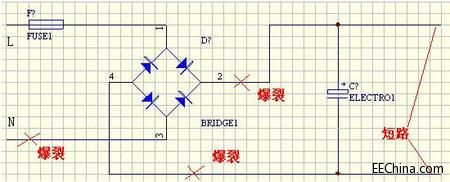

在我接触电源的过程中,发现一个问题,就是电源在工作的时候损坏,电源内部电路短路导致大电流,按照常规理解此时应该只是保险丝迅速烧断,不会有其它的影响才对。但是在我们同客人的沟通了解中发现不是这样,会有一定几率出现空气开关跳闸、电源板走线铜皮爆裂和冒烟等现象,坏的时候动静比较大,会吓人一跳。既然保险丝烧了,按说是不会出现这些情况的,看来其中原因值得分析。
先上一个示意图,说明一下是什么地方的铜皮爆裂,让大家清楚了问题表征,才好对其进行理解、分析。
图一  电源铜皮爆裂位置示意图
当电源损坏时,如果内部发生类似图一示意位置的短路,就会烧掉保险丝,我们在实际应用中发现有时标“爆裂”字样位置铜皮也会因电流过大烧焦、烧断,更有甚者有时候居然会出现桥堆的脚都烧断的现象。
看来保险丝虽然也熔断了,但并没有起到我们所期望的效果,在保险丝熔断的同时,电源内部的短路还是进一步导致了部分电路的损坏,保险丝的响应速度好像有点偏慢,没有我们期望的那么快。

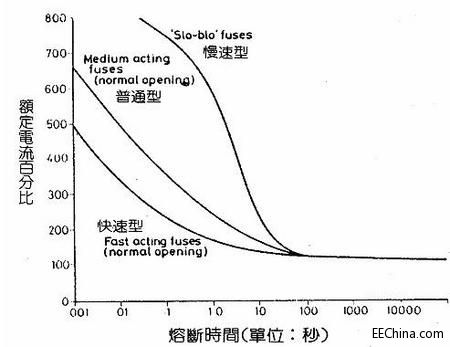

我查阅了保险丝的相关资料,找到一张图,我们先来看下这张图,通过这张图我们可以知道流过保险丝不同电流时其具体熔断时间。
图二  保险丝熔断时间示意图
假定我们现在用的是250V/1A的普通保险丝,从图二我们可以知道:电流为2A时大约要5秒熔断,电流为4A时可在0.1秒内熔断,显然不管多大电流,保险丝熔断都存在一个熔断时间,电流越大,熔断时间越短。
如果结合我们现有国情,我觉得对这个熔断时间要打点折扣才行,我从市场上随机抽取了几种250V/1A的普通保险丝进行测试,测试电流2A,可以看到保险丝逐渐变红,然后熔断。这几种保险丝熔断时间都是7~8秒,显然比图二种的时间要偏长。因为我没有好的仪器设备,无法进行大电流测试,这里就不能给大家给出大电流情况下熔断时间的实测数据。
从图二和我的测试可知道保险丝也是需要熔断时间的,而且这个熔断时间并不短。从原理上讲,保险丝也是流过电流,其存在的内阻发热,电流越大,发热越快,当发热速度超过散热速度时,其温度就会持续上升,直到熔断。我用万用表量了一下测试的保险丝,其电阻都很小,不到0.5欧(万用表量小阻值电阻偏差比较大),这样不管电流多大,保险丝都要经过一段熔断时间后才能熔断。
我们回过头来再看图一,当短路发生时,我们会看到和保险丝串联的只有铜皮(为便于分析这里我把开关电源的MOS管和变压器主绕组省略掉)和整流桥,其内阻都很小(铜皮也有内阻的),回路中消耗的能量可以认为是接近平均的,这个时候就看保险丝、铜皮和整流桥谁先烧断,因为内阻都很小,从短路到烧断这个过程中的电流会非常大,就算加上MOS管和变压器主绕组也会达到几十安,所以这个过程动静就会比较大,有可能出现跳闸、嘭的一声和冒黑烟等现象。
