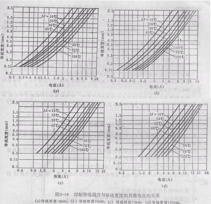

麻烦请教一下,请问这是哪个国家的标准?

这个应该不属于标准类的东西,应该是一个理论加实践的综合计算得出的图

同样的导线,不可能因为国家的不同,导电能力就不同吧
