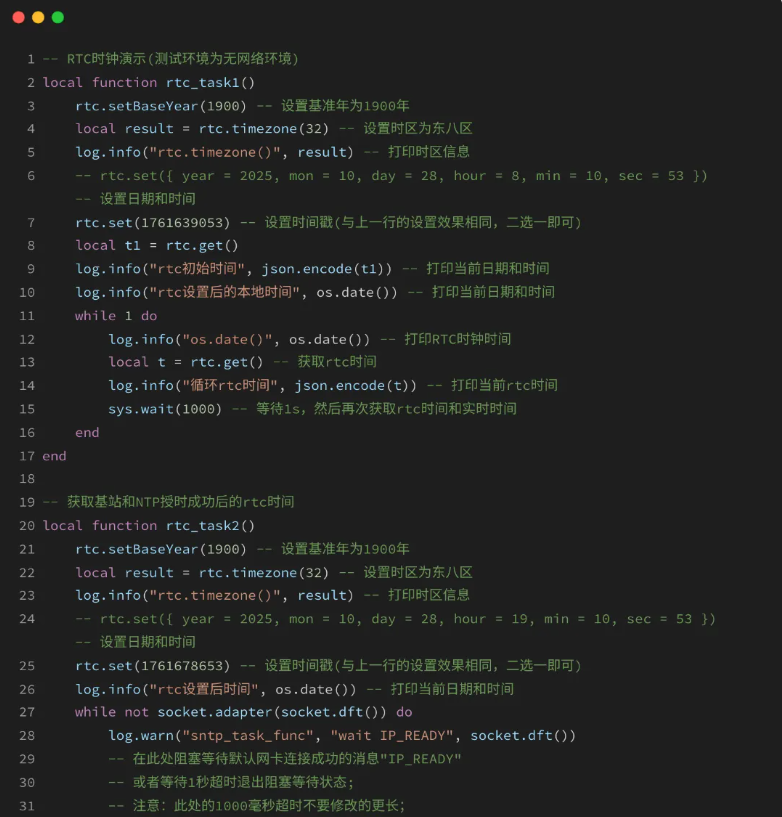

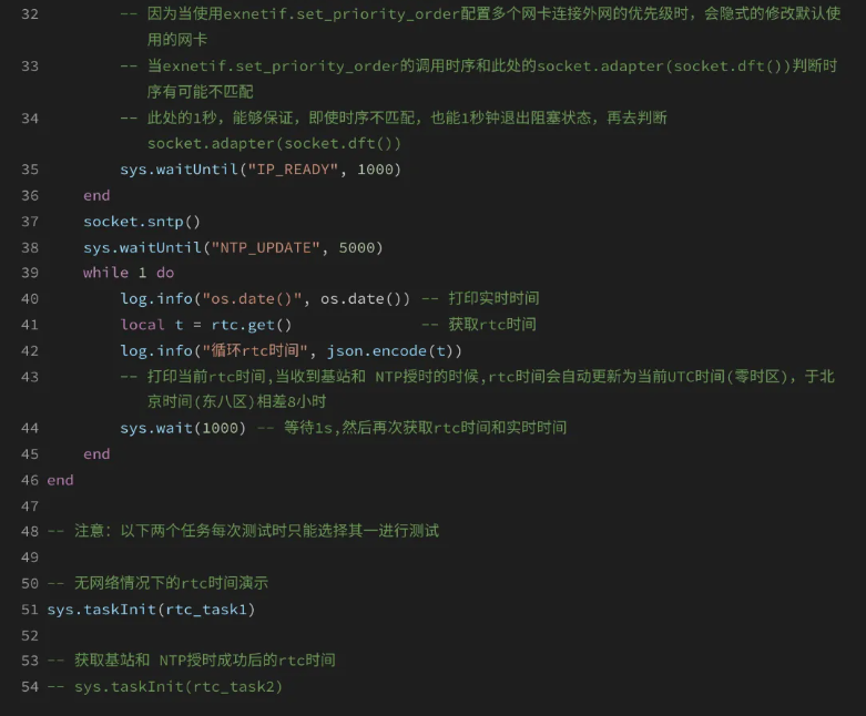

1.1 示例代码
rtc_app.lua核心代码如下,完整demo详见源码仓库最新文件。

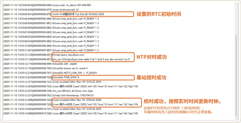

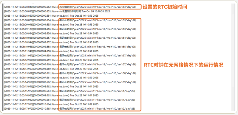

2)查看日志
通过Luatools工具查看相关日志,如下图示。
选择运行任务一:
选择运行任务二:

rtc.set() 只能设置UTC时间(0时区时间);
rtc.get() 获取的也是UTC时间(0时区时间)。
RTC时间为UTC时间(0时区时间),与国内时间(东八区时间)相差8小时为正常现象。
2.2 网络同步时间和RTC的关系
NTP成功之后,不需要再调用rtc.set设置系统时间,也不要用rtc.get获取时间,而是用os.date() 获取本地时间更为方便。
