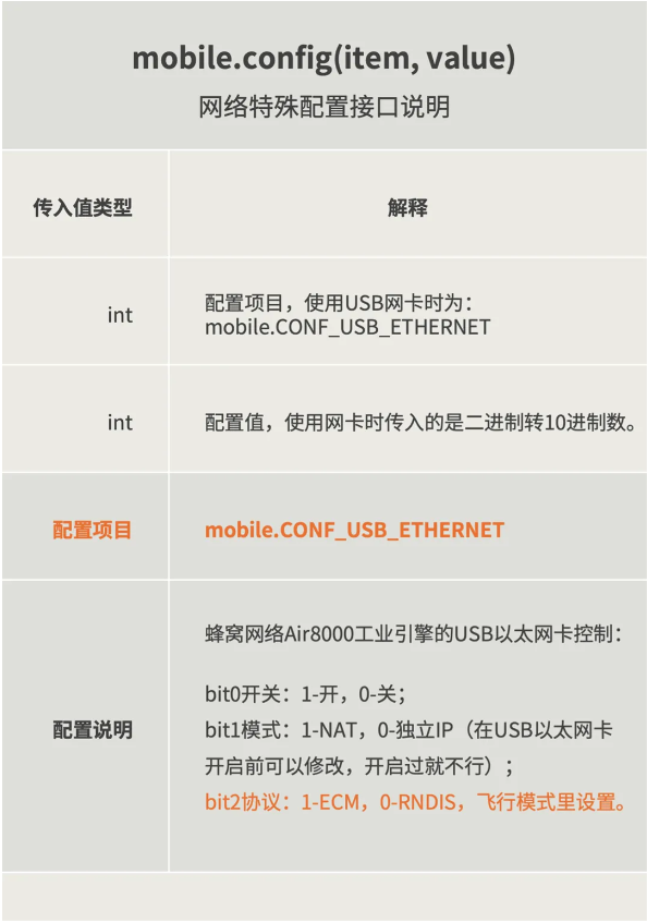

由于Air8000工业引擎只支持LuatOS开发,且RNDIS网卡应用默认关闭,需要使用以下接口打开:
mobile.config(mobile.CONF_USB_ETHERNET, 3)
最新接口说明及脚本代码详见:https://docs.openluat.com/air8000/luatos/app/common/rndis/

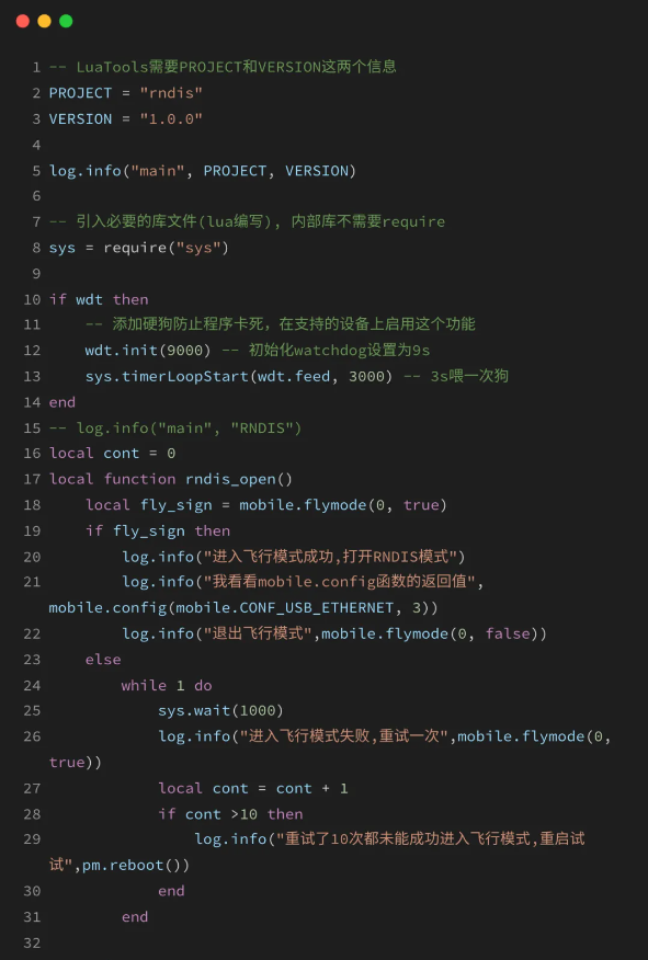

在使用RNIDS之前,请提前给Air8000烧录如下脚本:

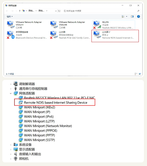

Window系统默认支持RNDIS,直接用USB连接就可以使用,Air8000工业引擎会虚拟一个网卡,此网卡可在“设备管理器”或“网络连接”中看到。
注意:Air8000驱动使用的是CDC驱动,请使用Win10及其以上系统(Win10以下系统,Air8000不做支持)。

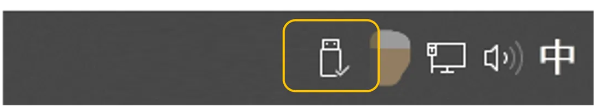

将烧录好上述脚本的Air8000核心板USB插入电脑,正常开机后即可识别(在电脑右下角看见如下所示图标)。

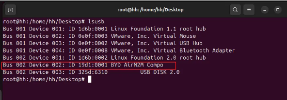

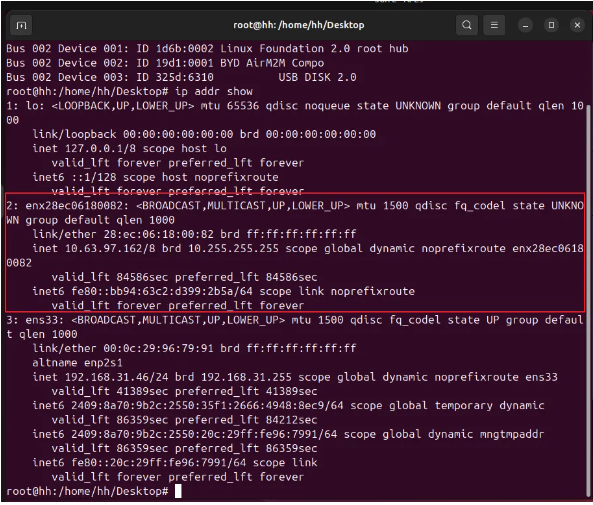

此时查看USB设备,可以看到一个ID为19d1:0001的USB设备,这个就是Air8000虚拟出的USB网卡。
查看网卡信息可以看到如下信息:

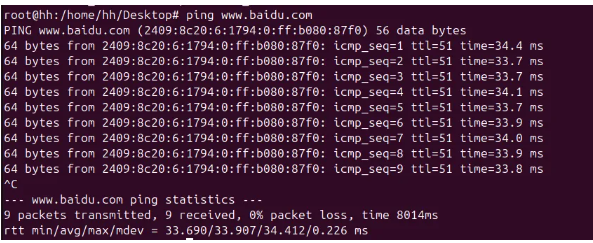

使用ping命令访问百度,联网成功:

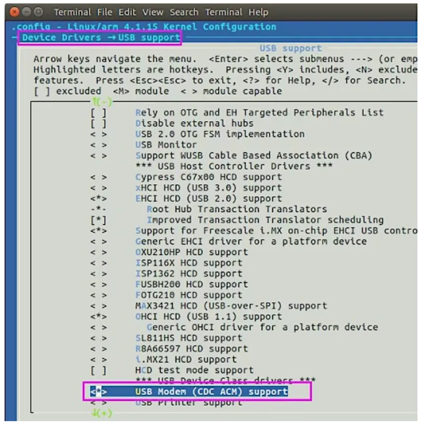

2)未编译内核情况的配置参考
如果你的系统未编译CDC-ACM驱动进入内核,则可以在编译内核的时候参考如下配置。
配置内核:

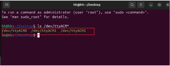

确定端口:

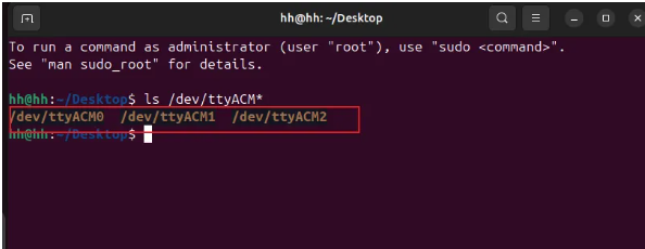

交叉编译后,板上运行成功后将Air8000开机并使用USB插入你的Linux板上,使用ls/dev/ttyACM*即可看到三个端口。

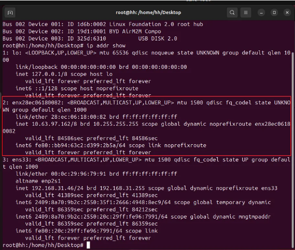

Air8000是标准的RNDIS,目前Linux大部分发行版本都已经默认支持RNDIS驱动,只要通过USB连接Air8000就可以直接用了。
Air8000开机后就会在Linux设备端看到新的网卡,如下图红框部分为Air8000虚拟出的USB网卡。
注意: 每个设备的ethx可能不一样,插入Air8000工业引擎后增加的网卡即为RNDIS网卡。

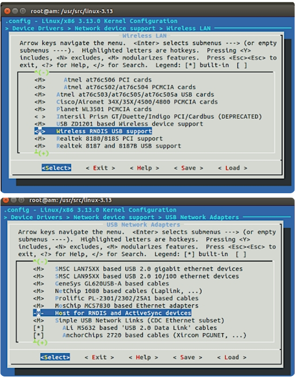

2)没有RNDIS驱动的情况
如果遇到没有RNDIS驱动的情况,可在编译内核时按照下图配置。

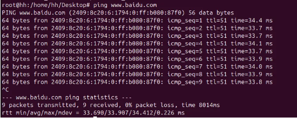

使用ping命令访问百度,联网成功:

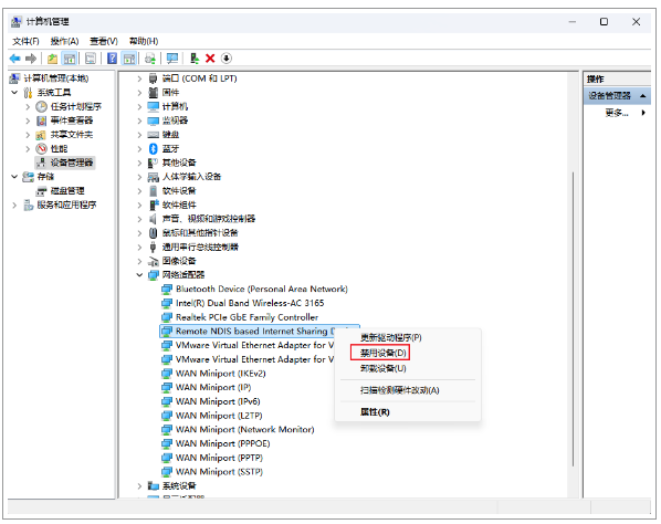

在设备管理器,网络适配器下找到Remote NDIS选项后点击鼠标右键选择禁用设备即可。
