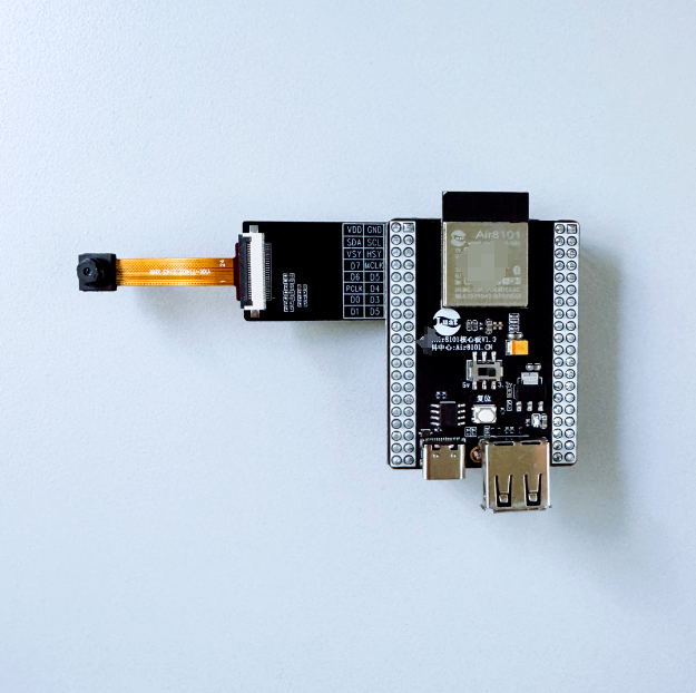

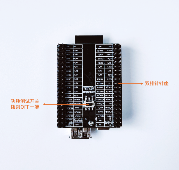

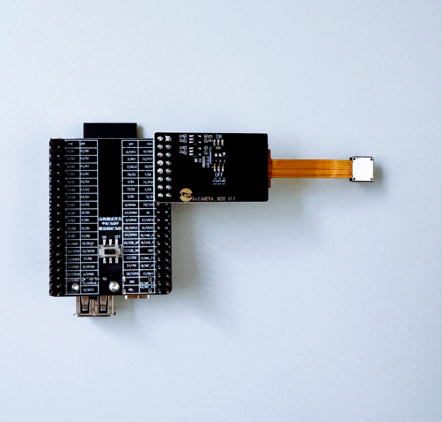

AirCAMERA_1020配件板设计成排母的形式,可以参考下图直接插到Air8101核心板的排针上。
Air8101核心板通过Type-C USB口供电(核心板背面的功耗测试开关,拨到OFF一端)。此种供电方式下,VBAT引脚为3.3V,可以直接给AirCAMERA_1020配件板供电。
为了演示方便,Air8101核心板上电后直接通过VBAT引脚给AirCAMERA_1020配件板提供了3.3V的供电。
在设计实际项目时:一般来说,需要通过一个GPIO来控制LDO给配件板供电,这样可以灵活地控制配件板的供电,使项目的整体功耗降到最低。

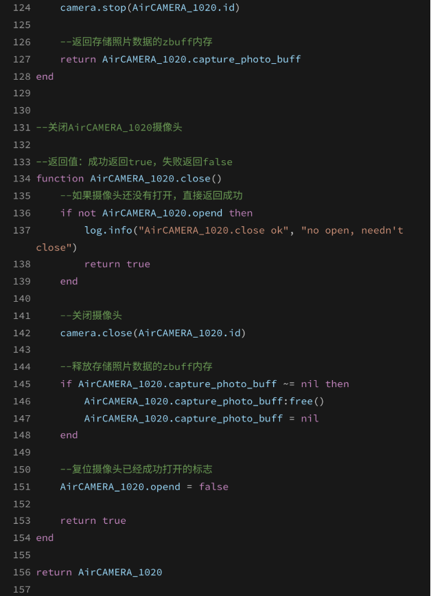

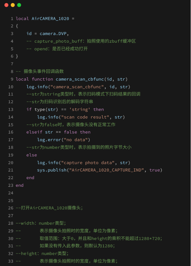

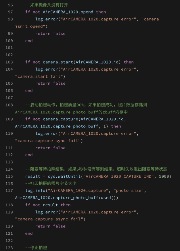

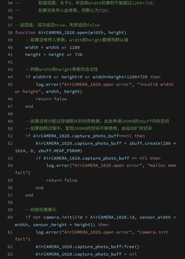

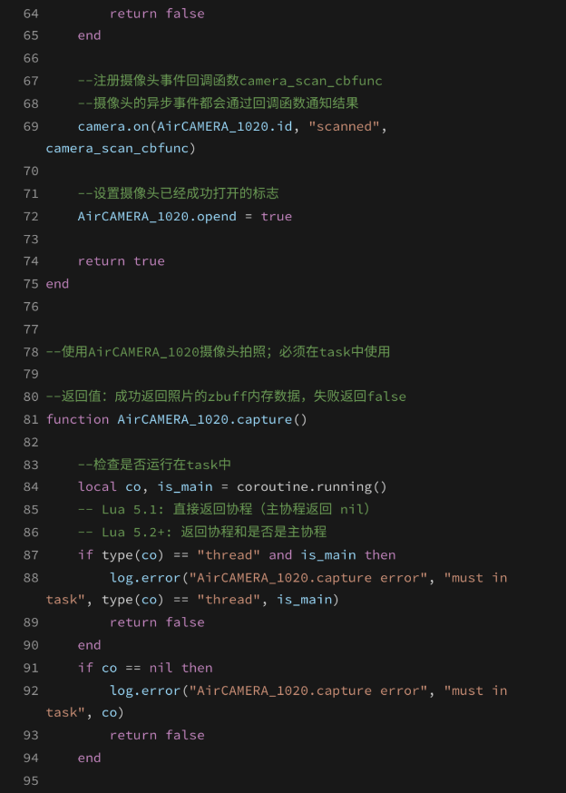

本demo的核心功能为:
Air8101核心板+AirCAMERA_1020配件板,实现DVP摄像头100万像素拍照+HTTP上传照片+电脑浏览器查看照片的功能。
部分示例代码如下,详见源码仓库最新文件:
