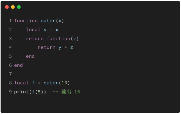

二、闭包
闭包的实现通常是通过在外部函数内部定义一个函数,并将这个内部函数作为外部函数的返回值。
这样一来,内部函数就可以访问外部函数作用域中的变量,即使外部函数已经执行完毕,这些变量依然可以被内部函数访问——从而形成闭包。
常见的闭包实现模式如下:
这样的好处是,可以定义一个函数,能够在一定范围内,访问外部的变量,实现可控的持续行为。
很多初学者会被这段代码迷惑,会被绕晕。
这里做一下解释:
z函数里面声明的变量,z是函数的参数;
在代码里面因为f=outer(10),所以f(5)就意味着是调用了两次函数,传入了两个函数的参数:outer(10)(5);
第一次调用,out(10) ,意味着在outer函数里面,y = x这句,x换成10,就是:y = 10;
outer(10)(5)意味着5是内部匿名函数的参数,就是替代z的;
匿名函数返回y+z,这里y是10,z是5,返回的就是10+5=15。
这里比较绕的,就是给了两次参数,一个是10对应x,一个是5对应z。
匿名函数和闭包,对初学者确实有点绕。很多读者不明白:为什么z是outer的第二个参数?
这里需要特别搞清楚的是,outer这个函数的返回值是个函数,而且这个函数是有参数的。
那么,这个带参数的函数赋值给f之后,f就是个函数了。于是给f一个参数5,这个5自然就是返回的函数的参数了,也就是z了。
虽然并不是所有的闭包都是上面这种代码的实现形式,但是初学者可以先记住这样的闭包形式。
如果不习惯闭包,初学者可以先避免在代码里面体现闭包的代码形式。

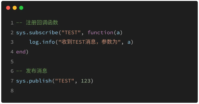

 3.2 回调函数做消息订阅与发布
LuatOS支持通过sys.subscribe订阅消息并注册回调函数,消息发布时自动调用回调:
当sys.publish("TEST", 123) 被调用时,LuatOS内部会遍历订阅者列表,找到所有订阅了"TEST" 的回调函数,并自动把参数123传给这些回调函数。
通过这样的处理,事件触发和处理逻辑就被解耦,方便扩展和维护。

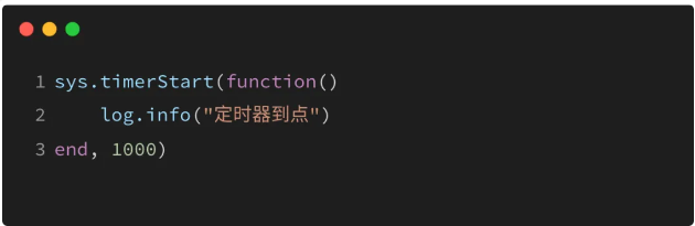

3.3 回调函数做定时器和异步操作
定时器到点后自动调用注册的回调函数:
