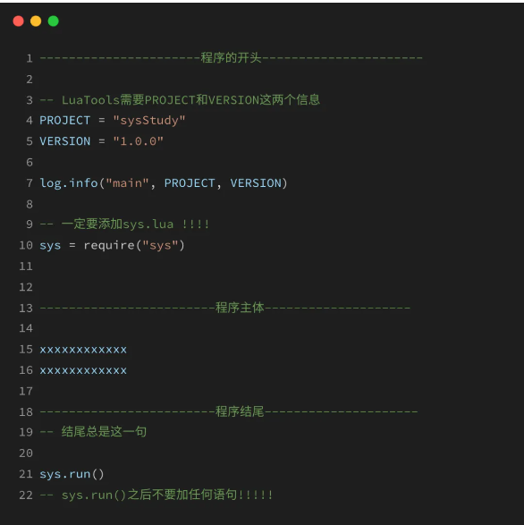

在程序的开头我们必须调用sys库;在程序的结尾,我们需要在代码的最后一行调用sys.run()函数来启动主程序,让框架内的任务代码会在 sys.run()中运行。
一个Lua程序的框架是这样的:

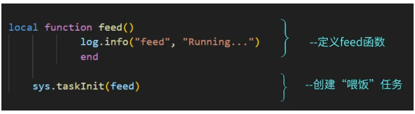

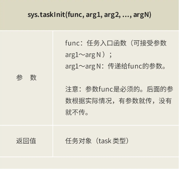

1)创建任务sys.taskInit()
在创建任务时,需要指定一个任务函数,该函数包含了任务要执行的代码。
比如,我们创建一个喂饭的任务feed。

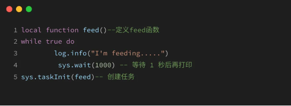

代码示例:先定义“喂饭”函数,然后创建并启动“喂饭”任务。

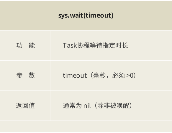

2)任务等待sys.wait()
暂停当前任务的执行一段时间,单位为毫秒。在等待期间,系统会调度其他任务执行,实现多任务并发。
代码举例:
我们依旧利用上面的程序,我们在代码第三行后面,加一句sys.wait(1000) 即可。
每隔一秒,打印一次 I'm feeding.....

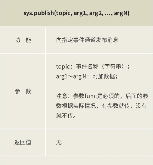

一般和sys.waitUntil()配合使用的,是sys.publish():
sys.publish()它的作用就像是在系统里广播消息,让其他关注该消息的任务能够接收到并做出相应反应——比如,sys.waitUntil()。

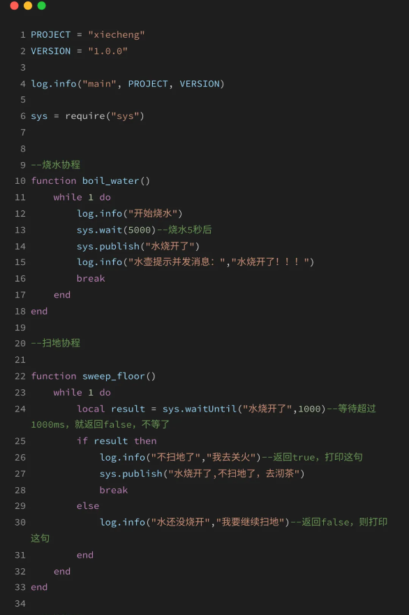

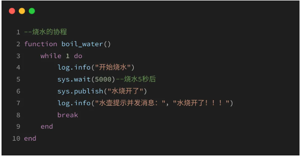

1)烧水协程:
烧水5秒后,sys.publish()发消息:“水烧开了”。
代码如下:

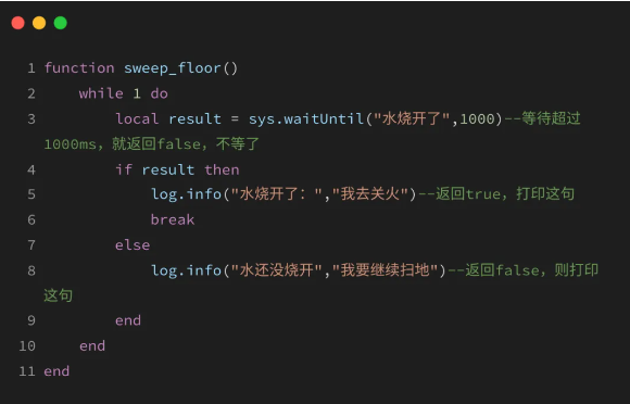

2)扫地协程:
扫地持续进行,sys.waitUntil()等待收到了:“水烧开的消息”,停止扫地;同时sys.publish()发送消息:水烧开了,不扫地了,去沏茶。
代码如下:
sys.waitUntil()如果在1s内接收到了水烧开的消息,则返回true给result,继续执行下面的if程序,打印“水烧开了:我去关火”;
如果超时1秒没有接收到,则返回false给result,继续执行下面的if程序,打印“水还没烧开,我要继续扫地”。

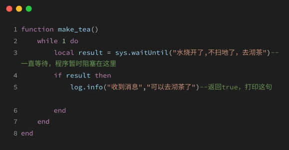

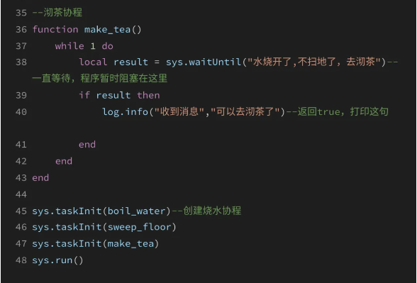

3)沏茶协程:
在烧水的5秒钟内,一直处于等待状态,直到水烧开后,sys.waitUntil()收到:“水烧开了,不扫地了去沏茶”这条消息,开始执行沏茶协程。
代码如下:

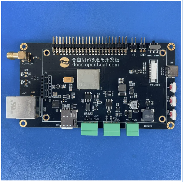

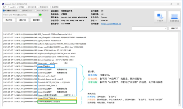

我们把完整代码下载到Air780EPM开发板上,看下运行效果:
这样,我们就利用sys.publish()和sys.waitUntil()完成了一个多任务协程程序。
附完整代码:
