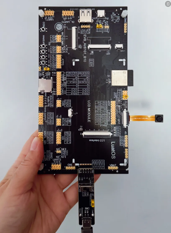

一、 Air8101开发板AirKiss配网示例
下文以Air8101开发板为例,演示AirKiss配网实操要点。
此配网方式极为简单,使用示例源码将Air8101设置成AirKiss模式,再通过vx平台进行AirKiss配网即可。

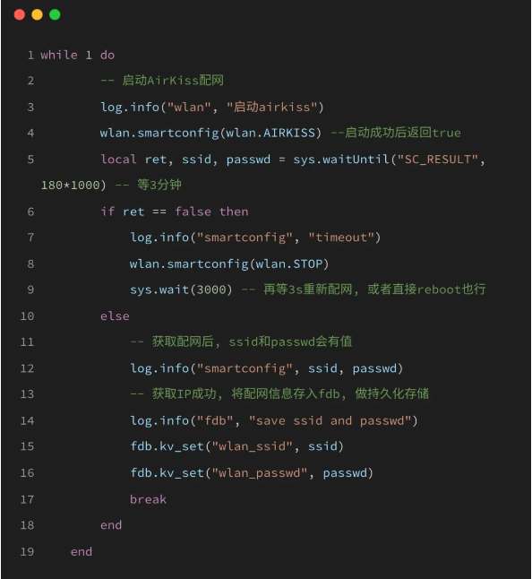

1)启动AirKiss配网
通过wlan.smartconfig(wlan.AIRKISS)启动配网:
如果配网成功,系统会发布一个"SC_RESULT"消息,消息包含配网成功的Wi-Fi的SSID和密码,配网成功后可以将SSID和密码保存到fdb,做持久化存储。
如果配网超时,则停止配网过程并等待3秒后重新开始配网。

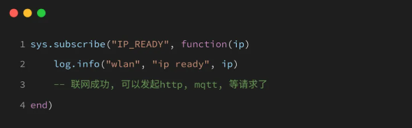

2)订阅“IP_READY消息”
在网络连接成功时,会发布一个系统消息IP_READY,联网成功,可以根据自己的业务逻辑实现相应的功能。

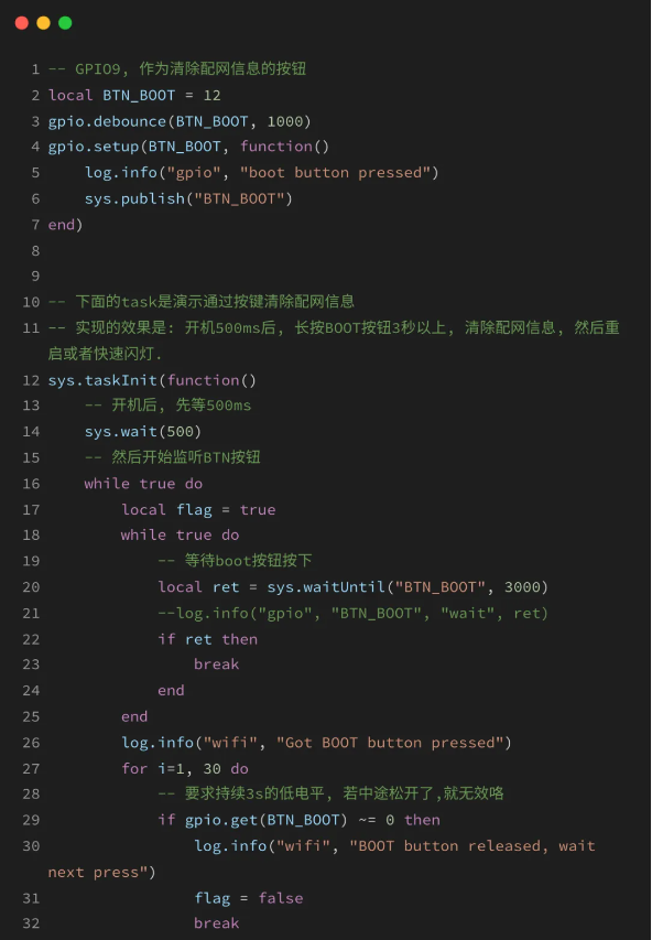

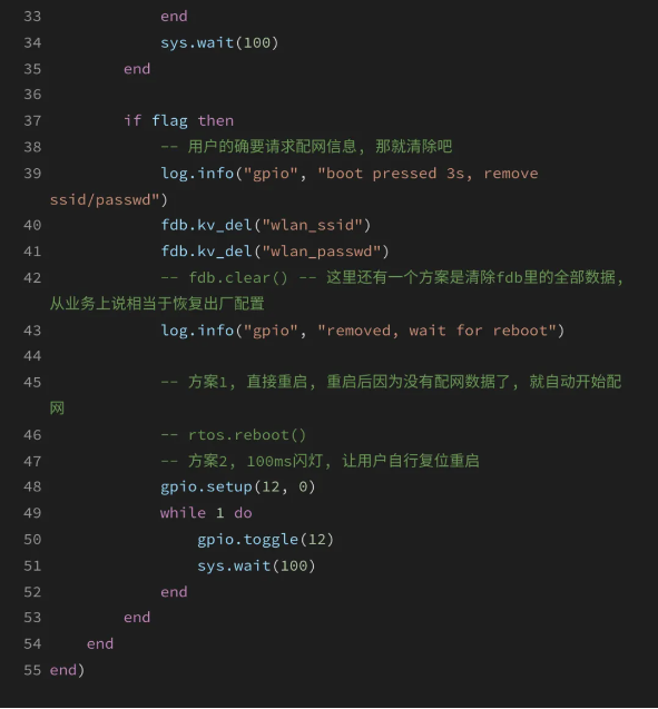

3)通过按键清除配网信息
通过长按BOOT按钮(持续3秒以上)来清除设备保存的Wi-Fi配网信息(SSID和密码),并提供两种处理清除后的方案:直接重启设备/通过快速闪灯提示让用户自行复位重启。
这样设计可以方便在设备丢失或需要重新配网的情况下,能够轻松地清除旧的配网信息。

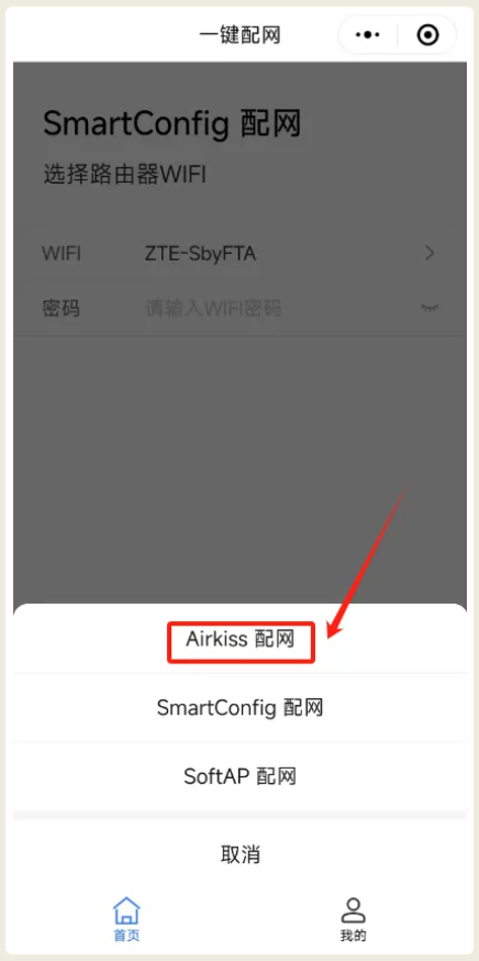

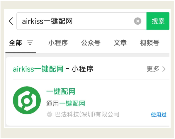

1)微vx搜索“airKiss一键配网”,本教程使用的是巴法云的Airkiss配网功能:

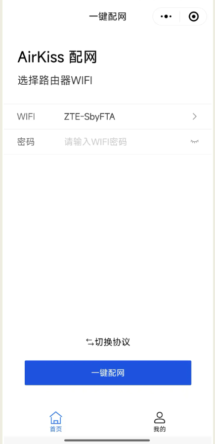

2)进入小程序,切换协议到AirKiss配网:
3)连接Wi-Fi即可:

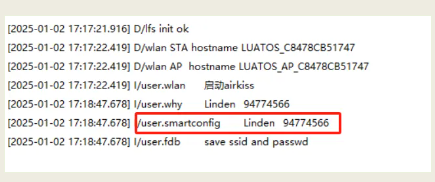

1.3 配网成功显示
通过LuaTools日志显示,可以看到AirKiss配网成功,并已保存到fdb中,掉电不丢失。
