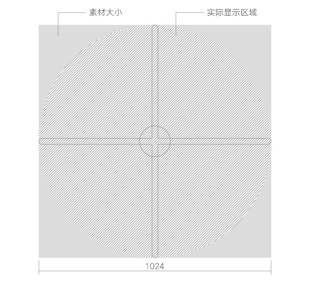

由于灯条触达的区域只有一个圆形,所以播放的素材也需要调整在圆形显示区内,和LED透明屏素材一样,图片及视频在制作时,
一方面需要考虑产品本身的分辨率,尽量为1024*1024的像素,显示更高清,另一方面尽量选择黑色底色素材,这样能更好展示素材。

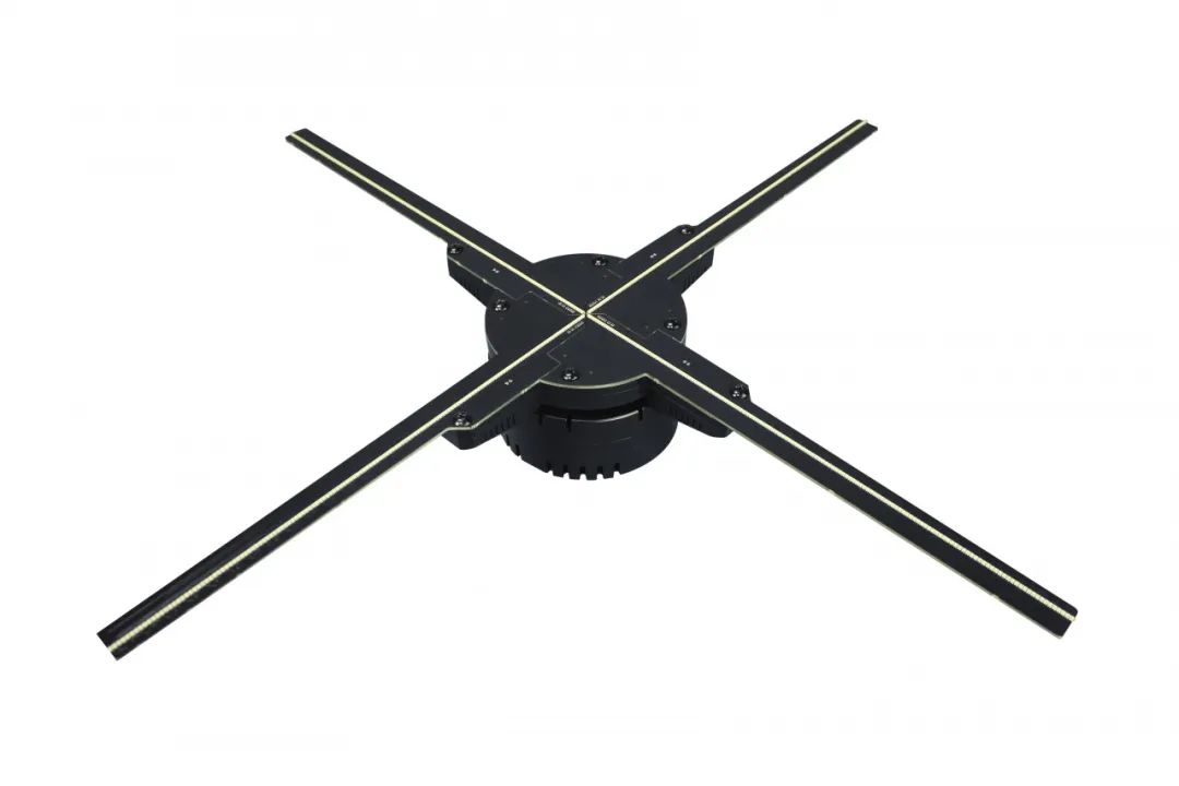

LED风扇屏的显示元件只有一列或者数列,这些显示元件由电机驱动以特定的速度进行旋转,同时控制电路对显示屏的点亮状态进行同步控制,
使电机每转过一定角度,这几列LED显示元件的显示内容就改变一次,在旋转到任何一个位置都有唯一确定的显示内容,
也就是说LED风扇屏是采用逐列显示的,并且采用了机械转动来替代替代扫描显示

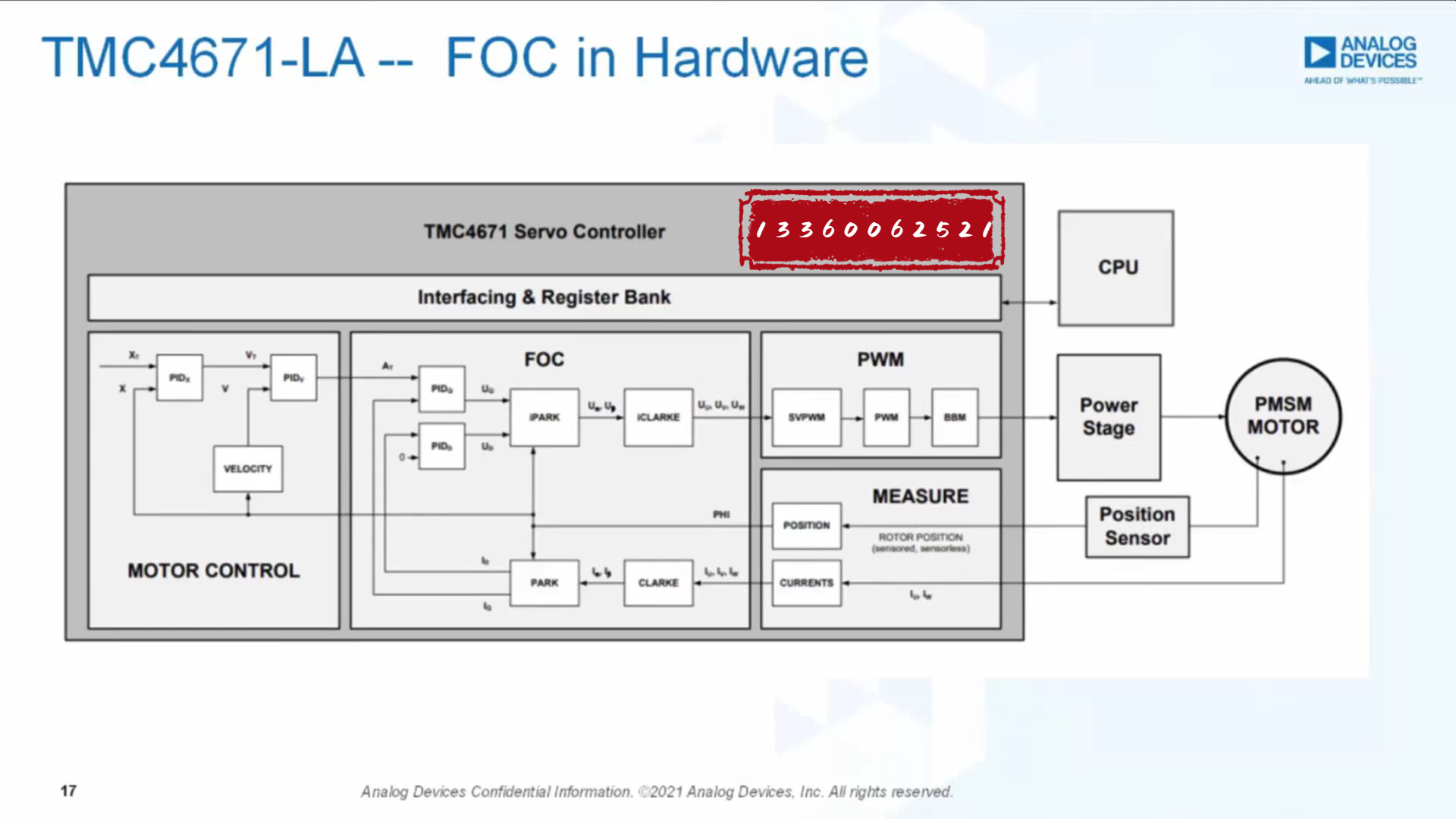

需要实现稳定的图像显示,当然离不开电机的稳定旋转,同时对转速又有要求,那么BLDC(直流无刷)无疑是最佳选择。
那如何快速实现BLDC的稳定驱动?如何选择合适的电机驱动芯片?很多客户可能会遇到风扇旋转一段时间之后再次启动需要有很长一段启动时间,
那么如何解决这些问题呢?无论是热启动,冷启动我们都有很好的解决方案。
