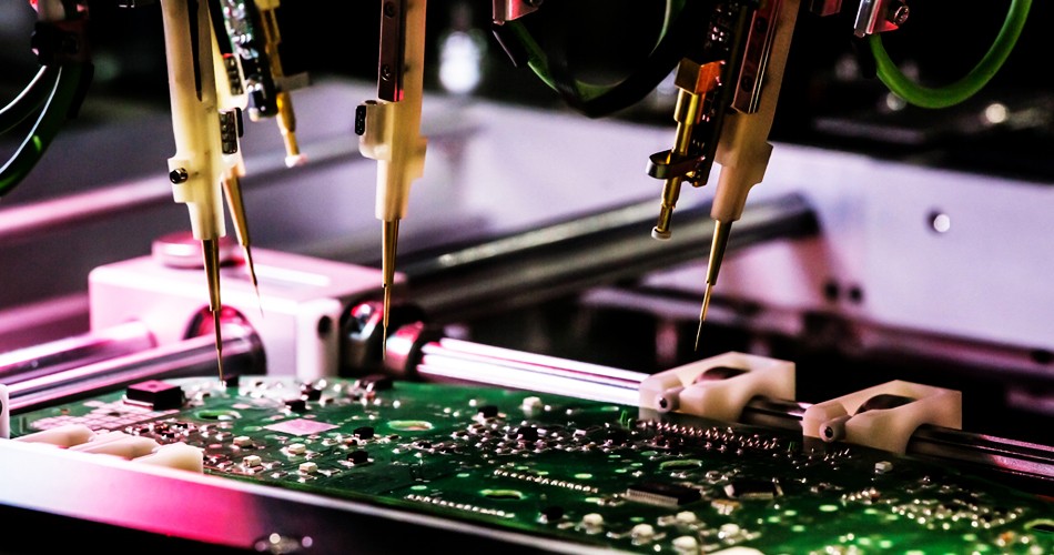

3、飞针测试
飞针测试可实现高速移动和精确定位,测试探针连接至测量单元,测量单元包括驱动器(信号发生器和电源等)和传感器(数字万用表和频率计数器等)。工作时测量单元通过飞针探针接触被测电路的焊盘、器件引脚或接口,来对被测单元上的元件进行多种电气测量。
在针对数字T/R组件的测试中,相比光学检测和针床测试等测试方法,飞针测试方法表现出明显的优势。飞针测试通过软件编程实现针对不同被测对象的适配,提高了新产品测试开发的效率;无需制作测试夹具,降低了测试成本;通过高精度步进电机精确控制探针接触点,可以实现很高的定位精度,提高测试分辨率;测量单元直接连接探针,可实现更高性能的测试。鉴于飞针测试具有可快速完成测试开发、测试成本较低和测试精度高等优点,使之成为适合数字T/R组件检测的高效措施之一。
