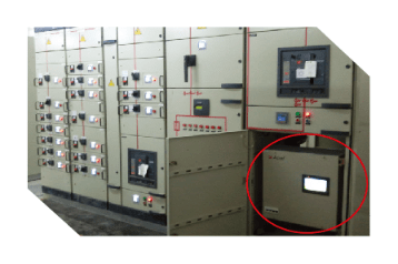

有源电力滤波器可采用壁挂和整柜方式安装,同时可实现集中和就地治理,如图2所示的产品,给安装、 维护及日后升级带来了便捷,提高了整体的安装效率。
图2 有源电力滤波器产品示意图

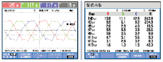

图3 治理之前电流波形和各次谐波电流畸变率
图4 治理之后电流波形和各次谐波电流畸变率
治理前电流波形发生畸变,三相电流畸变率分别为10.8%、11.1%、12.5%;在加装ANAPF系列有源电力滤波器后电流波形趋向正弦波,各次谐波得到抵制,电流畸变率明显降低,三相电流畸变率降至4.0%、4.1%、4.4%。
(4)安装现场
