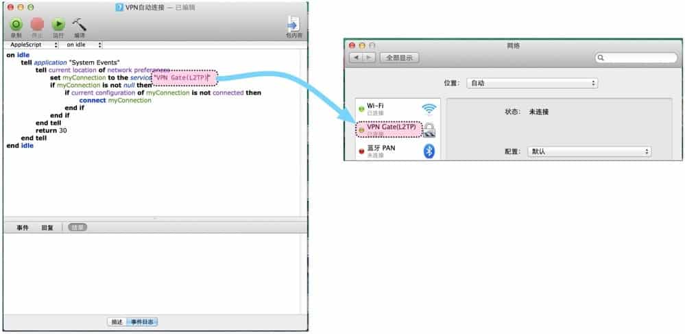

创建一个AppleScript脚本,内容如下,其中“VPN Gate(L2TP)”就是你创建的VPN名称,根据自己的配置相应修改即可。

on idle
tell application "System Events"
tell current location of network preferences
set myConnection to the service "VPN Gate(L2TP)"
if myConnection is not null then
if current configuration of myConnection is not connected then
connect myConnection
end if
end if
end tell
return 30
end tell
end idle

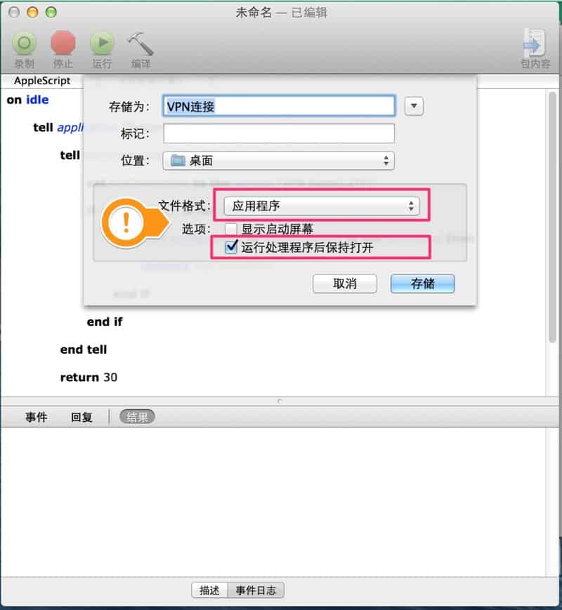

将AppleScript脚本存储为一个APP应用程序,名称可随意,中文也行,勾选“运行处理程序后保持打开”。

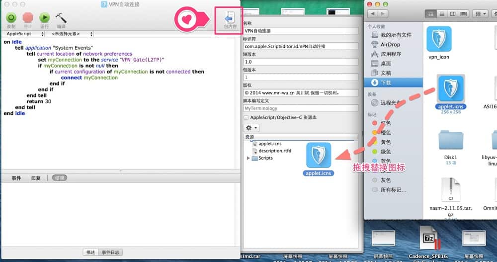

如果想要自定义这个程序的Dock图标,可以拖拽一个inc图标文件,在AppleScript 编辑器里替换掉默认的applet.icns。
mac系统下VPN断线自动重拨,翻墙下载源码极为有用-5

若不想在dock里面显示这个运行中的程序图标,右击该文件,选择”显示包内容“,在程序的info.plist文件中合适位置添加如下语句:
<key>LSUIElement</key>
<string>1</string>
