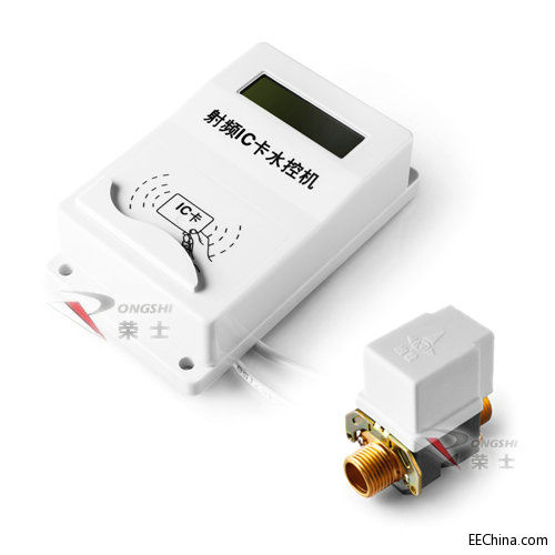

水控机的5种问题以及解决方法
已有 2001 次阅读2017-2-18 17:16 |个人分类:水控机
  1、水控机刷卡不反应
    原因分析及解决方法
    一、机器和卡密码不一致。(解决:第一步:重新设置机器密码,第二步,初始化卡,保持卡和机器密码一致。)
    二、卡已是损坏(解决:重办一张)
    三、水控机感应区坏。(解决:寄或拿回厂家维修)
    2、电磁阀门打不开
    原因:供电电压过低或水平过高或过低,要求供电电压为12V~15V,水压在0.8Mpa左右,一般家用热水器能正常使用的水压均可。
    解决方法:一、检查其供应电源是否是12V,二、检查水控机水流方向是否接反,三、检查水压是否正常。
    3、水控机刷卡不出水
    原因分析及解决方法:
    一、检查电磁阀门是否打开;
    二、检查水控机是否安装正确。
    三、电磁阀损坏;(解决:寄或拿回厂家维修)
    四、接头是否有杂物阻塞;(解决:拆开清出杂物)
    4、水控机接头漏水
    原因分析及解决方法
    一、接头里没有放胶圈;(解决:拆出水控机接头螺丝重放上胶圈)
    二、螺丝没上紧。(解决:用水钳加紧)
    5、水控机液晶屏没显示
    原因分析及解决方法:
    一、插座没电; 二、变压器已烧坏;(解决:更换电源)
    三、水控机控制板坏。(解决:寄或拿回厂家维修)
