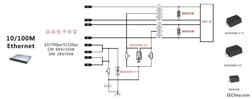

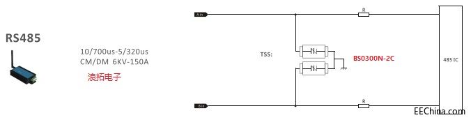

在常规的防护方案中,半导体放电管因其优越的性价比被广泛认可,该类器件适用于通讯系统一、二级的防雷击浪涌、防静电、防EMI干扰等保护,产品广泛用于:电话机、传真机、Modem、XDSL终端、程控交换机局端设备、T1/E1接口、仪器仪表、及其配线架、RS485/232数据线、以太网、CATV设备、安防产品、远程监控、远程抄表等产品中。
半导体放电管的选型要点:
1、最大瞬间峰值电流IPP必须大于通讯设备标准的规定值。
2、转折电压VBO必须小于被保护电路所允许的最大瞬间峰值电压。
3、半导体放电管处于导通状态时,所损耗的功率P应小于其额定功率Pcm,Pcm=KVT*IPP,其中K由短路电流的波形决定。对于指数波,方波,正弦波,三角波K值分别为1.00,1.4,2.2,2.8。
4、反向击穿电压Vp必须大于被保护电路的最大工作电压。如在POTS应用中,最大振铃电压(150V)的峰值电压(150*1.41=212.2V)和直流偏压峰值(56.6V)之和为268.8V,所以应选择Vp大于268.8V的器件。又如在ISDN应用中,最大DC电压(150V)和最大信号电压(3V)之和为153V,所以应选择Vp大于153V的器件。
5、若要使半导体放电管通过大的浪涌电流后自复位,器件的维持电流IH必须大于系统所能能提供的电流值。
