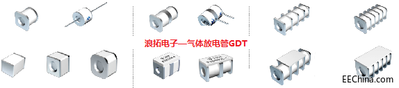

气体放电管
气体放电管为低灵敏度保护器件,其工作部分通常用玻璃封装或陶瓷封装,内部为一对相互隔开的冷阴极电极,并充以一定压力的惰性气体(多数为氩气)。为了提高放电管的触发概率,在放电管内还有助触发剂,从结构上分二极型或三极型。
