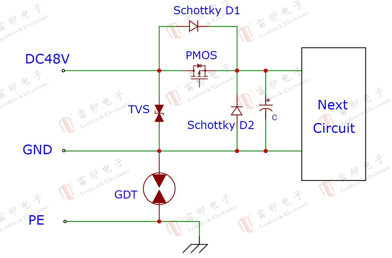

核心方案架构:三级防护层层递进

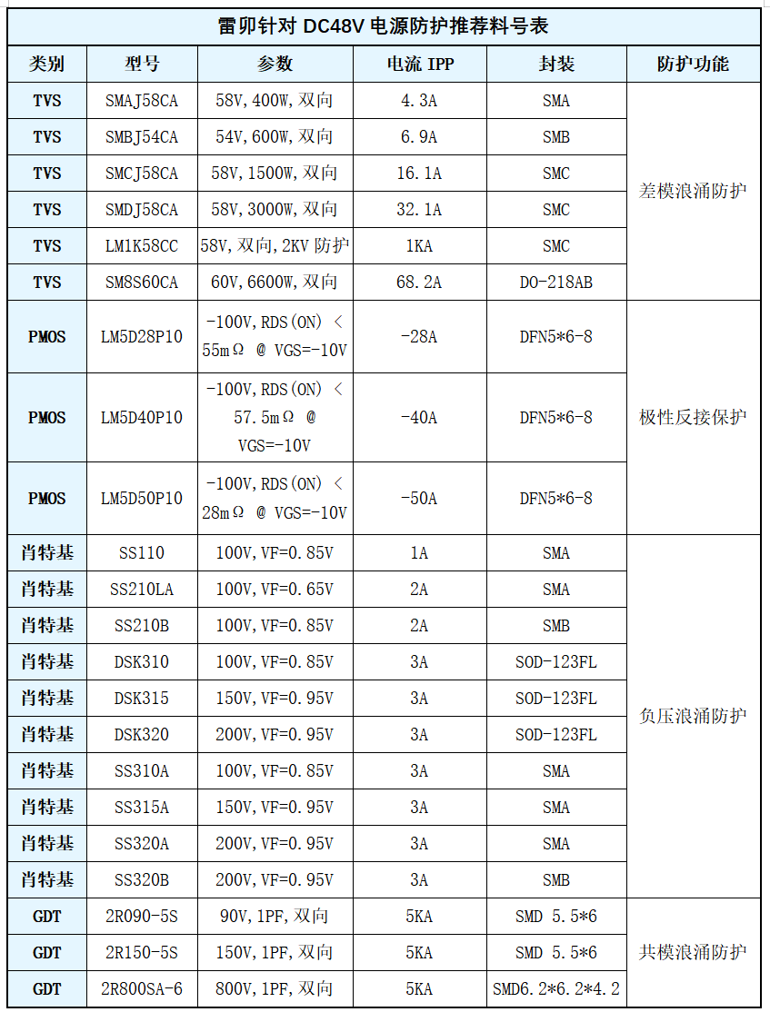

l 雷卯采用电压精度 ±5%、响应时间<1ns的TVS器件对后端电路的精准过压保护,可将8/20μS浪涌峰值钳位至≤93.6V(典型值),避免后端 MCU、传感器等精密器件因过压击穿失效。支持400W~15kW多功率等级选型,适配室内外不同风险场景。
l TVS管后级串接PMOS 管或低压降肖特基二极管进行极性防反接保护,低内阻 PMOS 管功率损耗较传统二极管降低 60%,适合20A以上大功率系统;靠近芯片端并联低VF肖特基二极管进行负压浪涌防护。
l 雷卯通过在GND与PE之间并接陶瓷气体放电管,为浪涌电流提供高效泄放路径;若产品涉及绝缘耐压测试,可提升GDT额定电压,同步满足耐压与浪涌防护需求。
l 在芯片电源输入端并联低VF肖特基二极管,针对负压干扰提供快速泄放路径。
