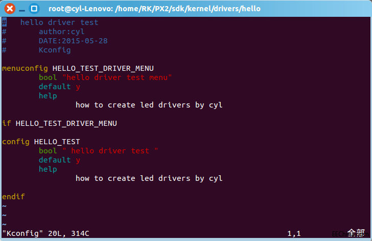

2.修改Kconfig,内容如下

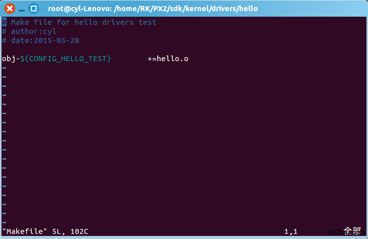

3.修改Makefile,内容如下

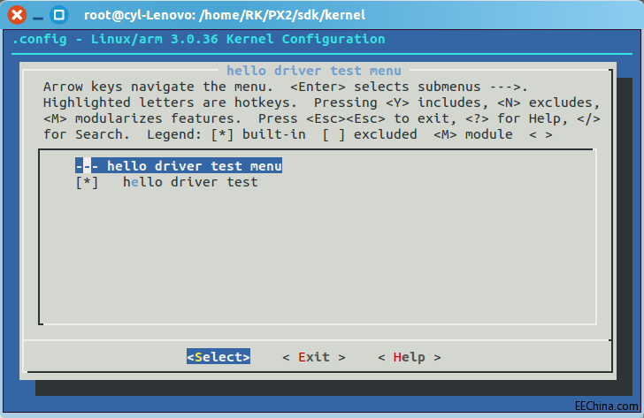

6.返回kernel目录下,执行makemenuconfig 在/driver路径下找到设备,选定(注:这里设备的名字和我们之前写的Kconfig有一定的关系,修改Kconfig的相应的参数,可以改变menu下的名字)
,然后返回

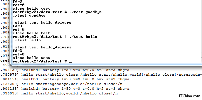

8.最后测试下结果,在window目录下,用adb工具把测试文件push进板中,然后在文件所在的位置给文件赋上权限,执行chmod777  test
执行./testhello 或./testgoodbye可看到结果如下,即驱动可成功加载
