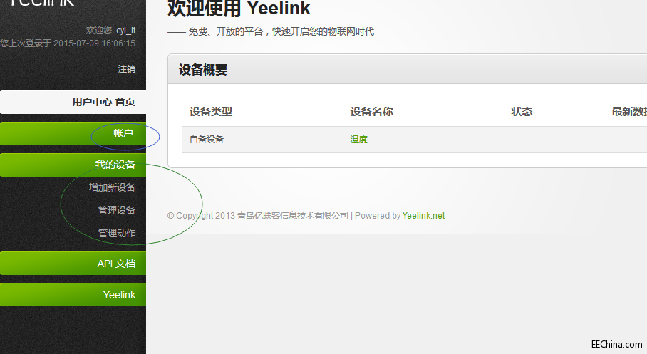

官网是这个,http://www.yeelink.net/ ,注册完之后我们进入用户中心就可以看到这样的界面

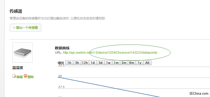

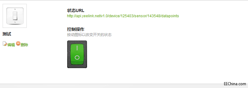

而在账户中找到我们的apikey,这个值在编程时会用到,另外在设备管理中,我们可以创建自己的设备,选择在设备里创建个自己的传感器,可选择数值型和开关型等,如下,可以在传感器的这个位置,看到设备的ID,和传感器的ID,这两个值也是需要的

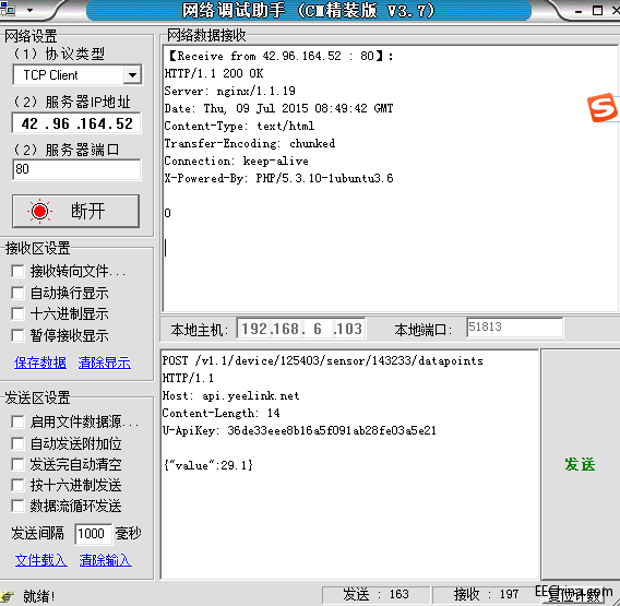

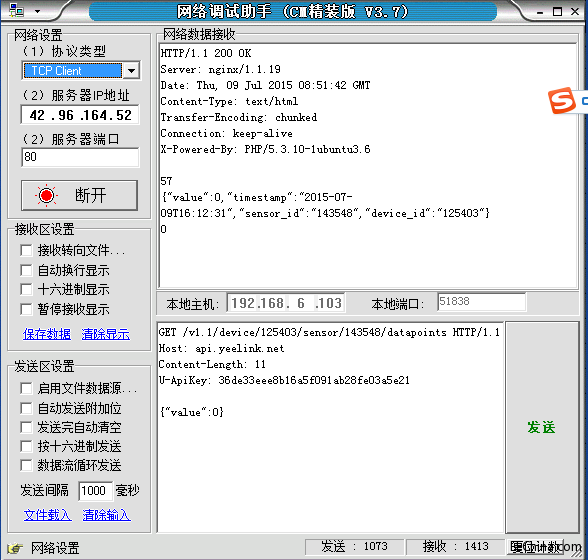

然后我们先测试下通信是否能成功,可以使用网络助手作为一个服务器端,作为一个设备向yeelink服务器发送命令
下面两个命令中一个是发送数值到服务器,一个是从服务器获取数值,通信成功的效果如下,若通信失败的话,可以尝试重新获取下apikey的值,在账户那边可以重新获取。(记得将下面的ID值和apikey值改为自己的)

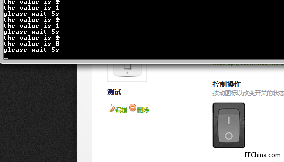

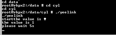

因为是用GPIO口的,用的是板上的GPIO4_1楼主也不好加图片,所以效果就不演示了,但是已验证可行,楼主用的使用的kernel和程序文件如下,都放压缩包里了,有兴趣可以下载过去研究下,压缩包中的文件一个是kernel,这个是支持VGA显示的,而且包含了楼主的一个GPIO驱动,在程序中会用到,一个是源码,我们可以在源码包中编译出可执行文件,最后一个是可执行文件,可以用adb工具push进板中,然后执行起来就可以了,当然,这里是楼主自己的帐号,ID ,APIKEY都是楼主帐号的,所以你们想用的话,就得修改下,只需要在程序中改这三个值便行,然后就可以使用自己帐号的设备 控制,
测试时的部分图片如下,按那个开关会改变GPIO端口的值,而改变端口时,debug口也会有提示,这里也会有提示,大家可以使用这个端口电平的改变,控制灯,蜂鸣器之类的。
