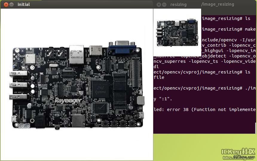

以下是使用OpenCV进行图像缩放的程序。

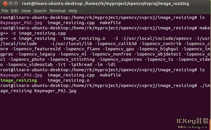

makefile:
INCLUDE = $(shell pkg-config --cflags opencv)
LIBS = $(shell pkg-config --libs opencv)
SOURCES = image_resizing.cpp
# 目标文件
OBJECTS = $(SOURCES:.cpp=.o)
# 可执行文件
TARGET = image_resizing
$(TARGET):$(OBJECTS)
g++ -o $(TARGET) $(OBJECTS) -I $(INCLUDE) $(LIBS)
$(OBJECTS):$(SOURCES)
g++ -c $(SOURCES)
clean:
rm $(OBJECTS) $(TARGET)
# 编译规则 $@代表目标文件 $< 代表第一个依赖文件
%.o:%.cpp
g++ -I $(INCLUDE) -o $@ -c $<
在源代码所在的文件夹中make生成可执行文件image_resizing,之后./image_resizing Rayeager_PX2.jpg就能实现图像缩放,并且缩放的图像保存在当前文件夹中,文件名为Rayeager_PX2_Resizing.jpg
