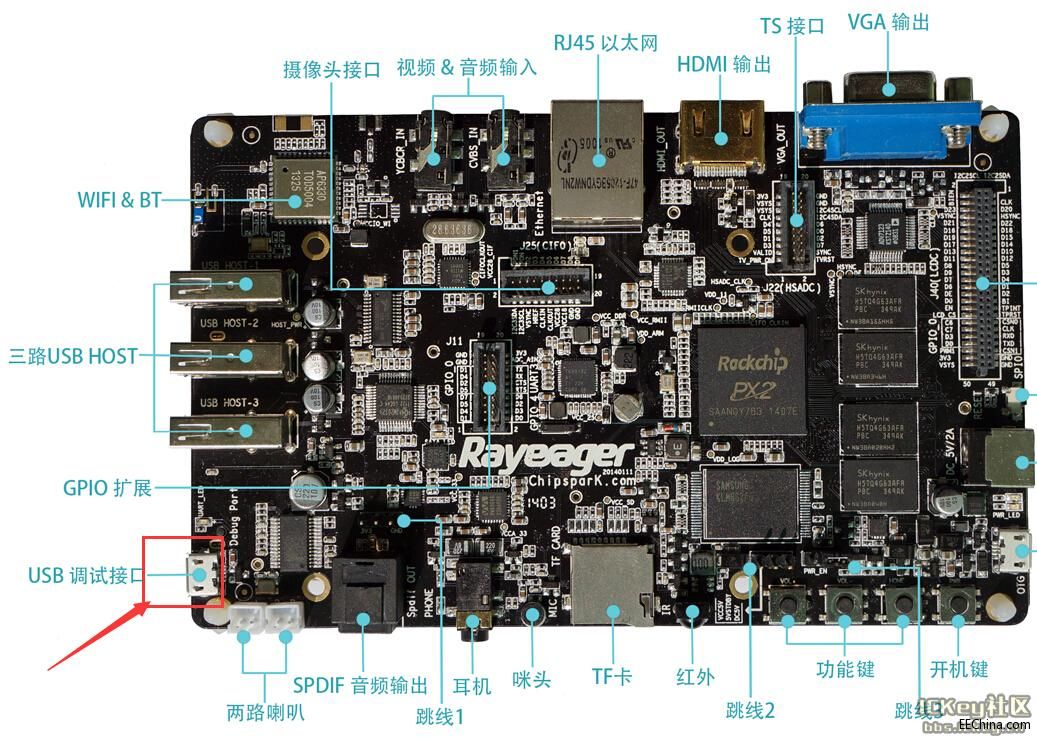

这个时候,PX2那丰富的接口起到了作用。
甚至都不需要额外买USB2TTl的芯片了,因为板子自带了。
就是这个,USB调试接口,使用micro usb线把PC和PX2连接起来,PX2就会上电,电脑就会识别出来一个USB2TTL的硬件,
然后安装 http://pan.baidu.com/s/1gdIGapt 下载的驱动
这个是针对win7 64位的,如果操作系统不对,就搜索PL2303芯片驱动,查自己系统对应的版本
