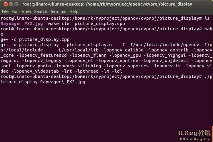

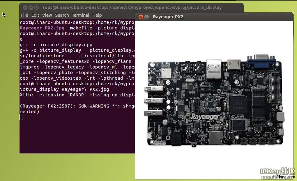

在源代码所在的文件夹中make生成可执行文件picture_display,之后./ picture_display Rayeager PX2.jpg就能显示文件夹中的Rayeager PX2.jpg图像
